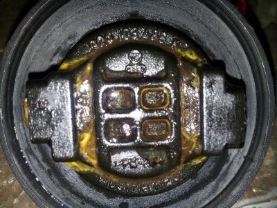

Эдуардsp Опубликовано 3 декабря, 2012 Жалоба Опубликовано 3 декабря, 2012 Парни привет)Обнаружил светло-коричневую эмульсию и конденсат под заливной крышкой моторного масла!Замена масла и топлива не помогла,жидкости все в уровне!Может стоит поменять Castrol Magnatek!Помогите решить проблему,за ранее благодарен!!! Цитата
Leon Опубликовано 3 декабря, 2012 Жалоба Опубликовано 3 декабря, 2012 Не забивай голову, проедь по трассе с отжигом чтоб прогрелся движок.Зимой такая же фигня и у меня, но км 200 проеду всё в норме.Масло тут не причём,банальный перепад температур. На рабочей машинке не шкода, такое тоже бывает. Цитата
Эдуардsp Опубликовано 3 декабря, 2012 Автор Жалоба Опубликовано 3 декабря, 2012 Не забивай голову, проедь по трассе с отжигом чтоб прогрелся движок.Зимой такая же фигня и у меня, но км 200 проеду всё в норме.Масло тут не причём,банальный перепад температур. На рабочей машинке не шкода, такое тоже бывает. Да я то каждую неделю отжигаю,но это фигня и летом была,как машину купил в мае заметил,сказали что это из-за того,что давно не ездили(просто прошлый хозяин не ездил всю зиму) Цитата
Admin Опубликовано 3 декабря, 2012 Жалоба Опубликовано 3 декабря, 2012 Обычно просто конденсат, но не всегда Иногда бывает так что после попадания антифриза в масло Цитата
Maximuskis Опубликовано 3 декабря, 2012 Жалоба Опубликовано 3 декабря, 2012 Извиняюсь, не специалист, но у меня в прошлую зиму были такие же вопросы. Летом эта болезнь прошла. Масло у меня другое. Но шерстив форумы в прошлом году пришел к выводу, что это не страшно. Единственное проверь еще эмульсию на щупе. Если только на пробке - фигня, если на щупе тоже - то попадание охлаждающей жидкости в масло, а это уже плохо. 1 Цитата
Эдуардsp Опубликовано 5 декабря, 2012 Автор Жалоба Опубликовано 5 декабря, 2012 Извиняюсь, не специалист, но у меня в прошлую зиму были такие же вопросы. Летом эта болезнь прошла. Масло у меня другое. Но шерстив форумы в прошлом году пришел к выводу, что это не страшно. Единственное проверь еще эмульсию на щупе. Если только на пробке - фигня, если на щупе тоже - то попадание охлаждающей жидкости в масло, а это уже плохо. На щупу все нормально,антифриз в норме,пол года не замечал утечки! Цитата
шкодникс Опубликовано 7 декабря, 2012 Жалоба Опубликовано 7 декабря, 2012 Это нормальное явление непарься у меня такойже конденсат! Цитата
Dim Опубликовано 7 декабря, 2012 Жалоба Опубликовано 7 декабря, 2012 Может стоит поменять Castrol Magnatek! На "Кастрюле" налёт обычное дело. Цитата
DisneyNMSK Опубликовано 8 декабря, 2012 Жалоба Опубликовано 8 декабря, 2012 На Фабии 1 было такое. Антифириз так же почти не уходил. Масло было ШЕЛЛ. 2 года налет был, летом меньше, зимой больше. После замены прокладки, год прошел - налета нет ВООБЩЕ и зимой и летом. Цитата

DisneyNMSK Опубликовано 13 декабря, 2012 Жалоба Опубликовано 13 декабря, 2012 Прокладку головки блока цилиндров. На Фабии 1 она там составная. А у тебя на холодную при запуске у двигателя детанация не повышенная? первые 5-15 секунд? Цитата
