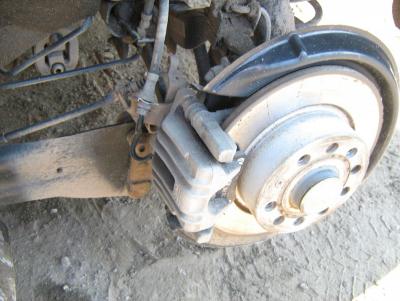

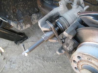

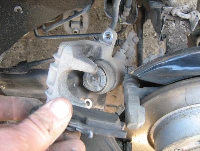

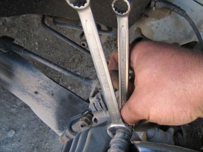

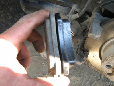

Leon Опубликовано 16 апреля, 2013 Автор Жалоба Поделиться Опубликовано 16 апреля, 2013 Вот и пришло время замены колодок,(менял и перед и зад)приурочил к сезонной смене резины.Колодки выбрал фирмы АТЕ.Пробег 46000 износ по кругу процентов 70-80. Для замены потребуется 2 ключа на 13 и 15 и приспособа для сжатия супортов Откручиваем 2 болта верхний и нижний ,в комплекте с колодками болты идут,если их нет ,то мажем их фиксатором резьбы, при сборке .Фиксатор резьбы средней фиксации. Устанавливаем приспособу и в ворачиваем поршень Вот такой износ, интересно то ,что и у передних токой же 3 Цитата Ссылка на комментарий Поделиться на другие сайты Поделиться
