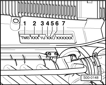

Идентификационный номер автомобиля (номер кузова) выбит на задней поперечной стенке моторного отсека. Его можно увидеть после открывания капота через окошко в крышке водоотводящего короба.

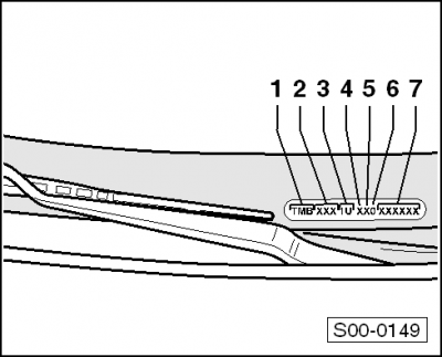

С 04.99 идентификационный номер автомобиля имеется также в левом нижнем углу лобового стекла.
1 - Всемирный код изготовителя
2 - Внутренний код
3 - Тип
4 - Внутренний код
5 - Модельный год
T - 1996
V - 1997
W - 1998
X - 1999
6 - Завод-изготовитель
2 - Млада Болеслав
8 - Врхлаби
X - Познань
7 - Номер кузова автомобиля

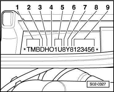

Идентификационный номер автомобиля также имеется в левой нижней части лобового стекла.
XW8 - завод в Калуге
TMB - другие заводы
2 - Тип кузова и комплектация
A - OCTAVIA, L&K
B - OCTAVIA, SLX/Elegance
C - OCTAVIA, GLX/Comfort/Ambiente
D - OCTAVIA, LX/Classic/Basis
E - OCTAVIA Sport
F - OCTAVIA COMBI, L&K
G - OCTAVIA COMBI, SLX/Elegance
H - OCTAVIA COMBI,GLX/Comfort/Ambiente
J - OCTAVIA COMBI, LX/Classic/Basis
K - OCTAVIA COMBI - полный привод (4x4)
R - OCTAVIA - бронированный автомобиль
S - OCTAVIA - полный привод (4x4)
T - пикап
U - OCTAVIA COMBI Sport
3 - Варианты двигателей
C - 1,4 л/55 кВт/бензиновый двигатель
E - 2,0 л/85 кВт/бензиновый двигатель (кроме Индии)
E - 2,0 л/82 кВт/бензиновый двигатель (кроме Индии)
G - 1,9 л TDI/66 кВт/дизельный двигатель
H - 1,4 л/44 кВт/бензиновый двигатель
J - 1,6 л/55 кВт/бензиновый двигатель
К - 1,6 л/74 кВт/бензиновый двигатель
L - 1,8 л/ 110 кВт / бензиновый двигатель
N - 1,9 л SDI/50 кВт/дизельный двигатель
P - 1,9 л TDI/81 кВт/дизельный двигатель
R - 1,8 л/ 132 кВт / бензиновый двигатель
S - 1,9 л TDI PD/74 кВт/дизельный двигатель
U - 1,9 л TDI PD/96 кВт/дизельный двигатель
X - 1,6 л/75 кВт/бензиновый двигатель
4 - Система надувных подушек безопасности (НПБ) (кроме Индии)
0 - НПБ отсутствуют
1 - 1 фронтальная НПБ
2 - 2 фронтальных НПБ + 2 боковых НПБ
3 - 2 фронтальных НПБ + 4 боковых НПБ
4 - 2 фронтальных НПБ
5 - 2 фронтальных НПБ + 4 боковых НПБ + 2 головных НПБ
6 - 2 фронтальных НПБ + 2 боковых НПБ + 2 головных НПБ
B - полная масса от 1360 кг до 1814 кг
B - полная масса от 1814 кг до 2268 кг
4 - Буквенное обозначение месяца изготовления (только для Индии)
A - январь
B - февраль
C - март
D - апрель
E - май
F - июнь
G - июль
H - август
J - сентябрь
K - октябрь
L - ноябрь
M - декабрь
5 - Тип автомобиля
1U - OCTAVIA, OCTAVIA COMBI
6 - Внутренний код
7 - Модельный год (кроме Индии)
- Год выпуска (только для Индии):
Y - 2000
1- 2001
2- 2002
3- 2003
4- 2004
5- 2005
6- 2006
7- 2007
8- 2008
9- 2009
A - 2010
B - 2011
8 - Завод-изготовитель
2 - Млада Болеслав
8 - Врхлаби
A - Индия
B - Соломоново
C - Братислава
D - Усть-Каменогорск
K - Калуга
N - Кузов в качестве запасной части
S - Сараево
U - Индия
X - Познань
9 - Номер кузова автомобиля
Указаниеt Обозначение -N- (кузов, изготовленный в качестве запасной части) - действует до 12.2007.
t С 01.2008 вместо -N- указывается конкретный завод-изготовитель. Обозначение кузова, изготовленного в качестве запасной части, осуществляется с помощью знака -#- перед и после идентификационного номера автомобиля вместо имеющегося знака -*-.
