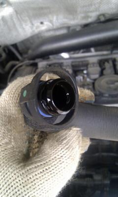

Admin Опубликовано 29 октября, 2012 Жалоба Опубликовано 29 октября, 2012 Начнём с того что на этих моторах есть проблема связанная с ухудшением вентиляции картера! К чему это может привести: 1) Повышенный расход масла 2) Течи из под сальников и уплотнений 3) Троение двигателя и т.д. Причины загрязнения могут быть следующие: 1) Плохое масло 2) Некачественный бензин (смолистые отложения) 3) нарушение регламента Etka не даёт клапан в разборе, только замена всего узла! На самом деле маслоотделитель можно разобрать и почистить А вот пример, откуда может потечь)) 2 Цитата

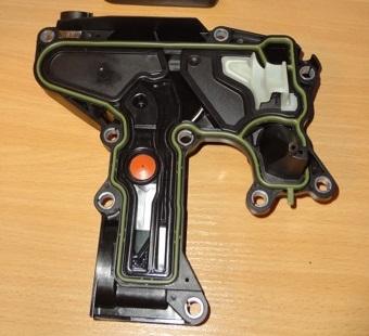

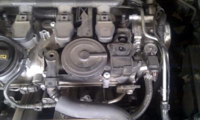

Admin Опубликовано 29 апреля, 2013 Автор Жалоба Опубликовано 29 апреля, 2013 Всё таки сдохла мембрана Завтра буду ставить новый маслоотделитель Фото не моё, но смысл такой же... 1 Цитата

Admin Опубликовано 14 марта, 2015 Автор Жалоба Опубликовано 14 марта, 2015 Вид с обратной стороны Под мембраной чисто было? Цитата
