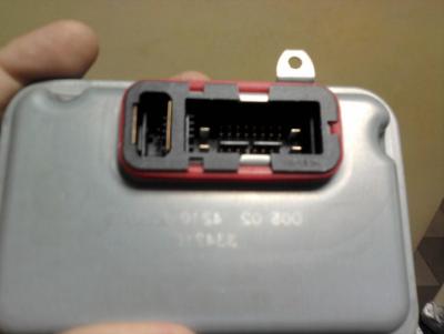

Интеркар Опубликовано 24 октября, 2012 Жалоба Поделиться Опубликовано 24 октября, 2012 А новые фары оригинал? Если да, то почему фишки разные? Фары оригинал, там всё намного сложней чем в галогенных. Один блок розжига чего стоит, у него два разъема, один на 4 пина (к лампе), рядом на 30 пинов (соединяется с фарой) Цитата Ссылка на комментарий Поделиться на другие сайты Поделиться
Alexey_2la Опубликовано 25 октября, 2012 Жалоба Поделиться Опубликовано 25 октября, 2012 один на 4 пина (к лампе), рядом на 30 пинов (соединяется с фарой) Ни фига себе, 30 пинов это круто, прям не фара, а компьютер какой))) Там, наверно, из этих 30 дай бог треть задействовано? Цитата Ссылка на комментарий Поделиться на другие сайты Поделиться
