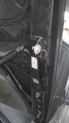

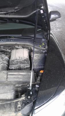

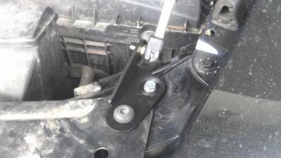

Да не "одна дырка", в том-то и дело.
AlesandrK себе ставил, у него только одна дырка на кронштейне делалась снизу. Там где уплотнитель крепление штатное предусмотрено :) Приезжай на встречи или так звони, я объясню подробно как устанавливать
На кронштейне снизу два отверстия, по ним я делал два отверстия в стакане и на стальные клёпки, а сверху штатное отверстие. Нужно только гайку снять приваренную. Но это дело двух минут.
