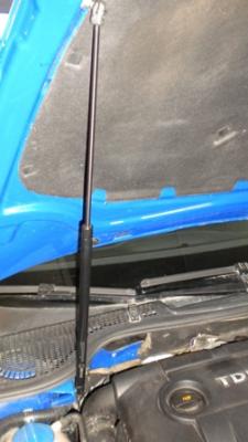

Admin Опубликовано 4 мая, 2012 Жалоба Поделиться Опубликовано 4 мая, 2012 Вот пример установки амортизатора, вместо кочерги Цитата Ссылка на комментарий Поделиться на другие сайты Поделиться
Admin Опубликовано 4 мая, 2012 Автор Жалоба Поделиться Опубликовано 4 мая, 2012 Кстати капот стал открываться выше Цитата Ссылка на комментарий Поделиться на другие сайты Поделиться

Admin Опубликовано 13 декабря, 2012 Автор Жалоба Поделиться Опубликовано 13 декабря, 2012 Предлагаемые варианты в большинстве своем не совсем практичны и дороже в два раза. А то что предложено по ссылке удобно и практично?))) Так во первых под капотом неудобно копаться, если кочергу можно сложить то эту шнягу никуда не денешь... Да и точка опоры в край не совсем правильно, излом капота большой, чревато последствиями. Я бы советовал всё таки придерживаться "штатных" способов крепления амортизатора капота Цитата Ссылка на комментарий Поделиться на другие сайты Поделиться

Snuk Опубликовано 14 декабря, 2012 Жалоба Поделиться Опубликовано 14 декабря, 2012 Они ничего не гнут, все сделано четко.. сомнительно... часто излом проявляет себя во время перепада температур/влажности/нагрузок...на мой взгляд изменение конструкции почти всегда плохо... конструктивно продумано усиление именно под ту установку что делает завод. как следствие перенос мест крепежа - нарушение рассчетов и потеря прочности. из вашей логики и вынос колес проставками не наносит вреда ступицам... 1 Цитата Ссылка на комментарий Поделиться на другие сайты Поделиться
kosopuzyj Опубликовано 17 декабря, 2012 Жалоба Поделиться Опубликовано 17 декабря, 2012 отзывов полная куча по эти амортам, не просто так их берут)) Они ничего не гнут, все сделано четко.. Не думаю что рассчитанные заводом кронштейны добавляющие большую жесткость конструкции как на капоте так и в основании приведут к изломам.Выглядит у меня это так: Как говорится кому что нравится (+ покрасил в цвет) 1 Цитата Ссылка на комментарий Поделиться на другие сайты Поделиться
Admin Опубликовано 17 декабря, 2012 Автор Жалоба Поделиться Опубликовано 17 декабря, 2012 Не думаю что рассчитанные заводом кронштейны добавляющие большую жесткость конструкции как на капоте так и в основании приведут к изломам.Про какие рассчитанные конструкции идёт речь? Про петлю капота? Так она и есть наибольший рычаг (плечо излома) Сами подумайте, вы прикладываете момент силы в самый край капота(петлю), использую максимальное плечо (другой край капота, где решетка), тем самым закрывая капот вы каждый раз подвергаете нагрузке сам капот. Milotec пошёл по пути колхозников(ссылки выше), нельзя просто взять и заменить кочергу на амортизатор, да и тем более конструкция которая изображена на фото постом выше, реально дешевле(и без всяких заказов на 10 человек ей цена ну максимум 800 рублей), суть не в этом. Не зря же учили сапромат, кочерга только поддерживает капот, закрывается он собственным весом, если вместо поставить газовый упор, то создаётся дополнительное усилие на вращение капота. На заводе не дураки, именно поэтому и рассматривали изначально штатные варианты крепления амортизатора. Но гуманитарии плевали на законы физики и здравый смысл, а также расчёты немецких инженеров, решили схалявить и пойти по простому пути)))) Дело хозяйское, просто не правильно это... Да и не удобно, снимите аккумулятор например или просто попробуйте позаниматься под капотом, да вы обплюётесь)))) Цитата Ссылка на комментарий Поделиться на другие сайты Поделиться

Admin Опубликовано 17 декабря, 2012 Автор Жалоба Поделиться Опубликовано 17 декабря, 2012 Михаил, вы правы, но только отчасти. Я не против установки, я против изначально неправильной установки!))) Покупая например амортизаторы подвески, вы же не колхозите жигулёвские, работать ведь тоже будет только как?))) Когда можно сделать за те же деньги по человечески зачем делать через задний проход? Если хотите сэкономить купите самый дешевый упор, но закрепите нормально, в ту же тысячу реально будет уложиться... Цитата Ссылка на комментарий Поделиться на другие сайты Поделиться

Admin Опубликовано 23 декабря, 2013 Автор Жалоба Поделиться Опубликовано 23 декабря, 2013 Фото в первом сообщении есть, только амортизатор там другой стоит. Выбор амортизатора тоже наука, надо что бы зубы не выбило при открытии и что бы капот сам поднимался. Цитата Ссылка на комментарий Поделиться на другие сайты Поделиться
SRG Опубликовано 24 декабря, 2013 Жалоба Поделиться Опубликовано 24 декабря, 2013 Такой комплект у меня лежит( у Вас брал), но не хочется стакан сверлить, может чего нового придумали. На фабии всё так ладно устанавливается, а здесь .... Пока подожду! Цитата Ссылка на комментарий Поделиться на другие сайты Поделиться
Admin Опубликовано 24 декабря, 2013 Автор Жалоба Поделиться Опубликовано 24 декабря, 2013 Да оно и тут можно "приколхозить" вместо кочерги. Но я считаю что рычаг нагрузки не правильный. Фото тоже были, там где к петле капота и передней панели крепились. Но лучше всего в штатные места делать, одна дырка это не смертельно. Надо просто обработать и всё Цитата Ссылка на комментарий Поделиться на другие сайты Поделиться
