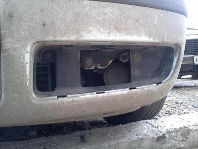

Стал искать, где располагается штатный сигнал и нашёл. Вот он, спрятался за правой решеткой в бампере

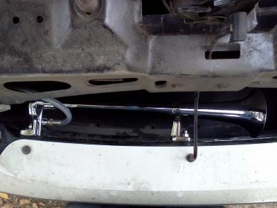

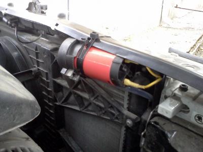

Для снятия штатного сигнала потребуется головка на 13 (по-моему, точно не помню) с торцевым удлинителем. Отсоединяем штатный клаксон. Родная фишка нестандартная, т.е. она ВАГовская, представляет собой сдвоенного "папу". Ранее подготовленный провод (2?2,5мм2), на концах, которых опресованны по два наконечника типа "мама", присоеденяем к ВАГовской фишке с одной стороны, с другой к компрессору от пневмосигнала. Сам компрессор закрепил на щитке капота с переди (не знаю как он правильно называется), при помощи пластиковых хомутов. Сам провод так же закрепил вдоль этого щитка при помощи тех же хомутов, но меньших размеров.

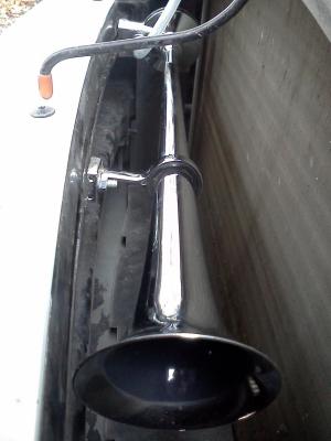

После прикрепил саму дудку к балке, думаю по фотке должно быть понятно к какой. Кстати в этой балке были штатные отверстия, которые почти точно совпали с крепёжными элементами дудки. Крепил болтиками М6, признаюсь пришлось погеморойничать.
