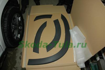

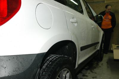

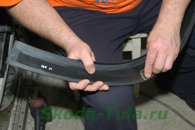

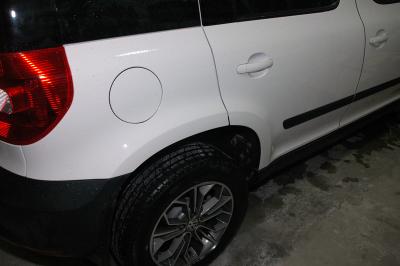

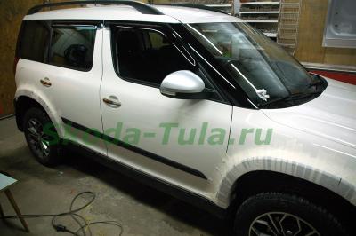

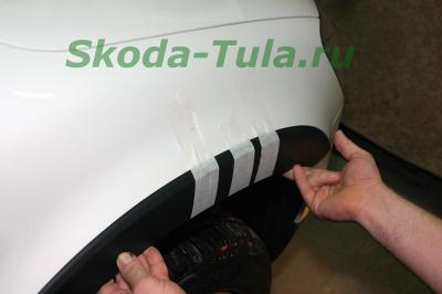

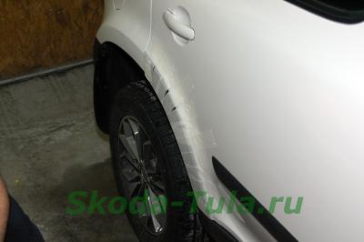

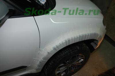

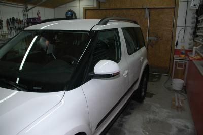

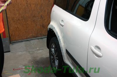

Admin Опубликовано 2 апреля, 2012 Жалоба Поделиться Опубликовано 2 апреля, 2012 Как и обещал вот фотки и отчёт по установке. Были куплены вот такие вот расширители арок: http://auto-cz.ru/product/rasshiriteli-kolesnyh-arok-yeti/ Клей покупался отдельно, для установки необходимо 3 тюбика... До установки машина выглядела вот так: Перед установкой необходимо немного зашкурить саму накладку, затем обезжирить и обработать праймером После чего наносим клей и прикладываем накладку к кузову Закрепляем монтажным скотчем и ждём 6 часов... Машину оставили на ночь в тёплом гараже, сейчас поеду забирать и сделаю ещё фото! Цитата Ссылка на комментарий Поделиться на другие сайты Поделиться
