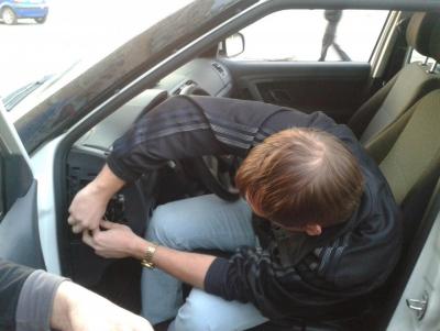

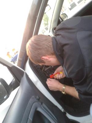

Admin Опубликовано 4 июня, 2012 Жалоба Опубликовано 4 июня, 2012 Всё оказалось намного проще чем я думал)))) Вердикт, скрип был из-за корявой установки не штатного парктроника и невнимательности сотрудников Тульского ОД))) Цитата

Polly Опубликовано 4 июня, 2012 Автор Жалоба Опубликовано 4 июня, 2012 Всё оказалось намного проще чем я думал)))) Вердикт, скрип был из-за корявой установки не штатного парктроника и невнимательности сотрудников Тульского ОД))) Прислушиваюсь - тишина)))) скрипа нет! спасибо, Артур! )) Цитата
