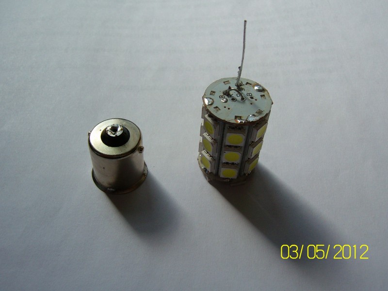

VinniPuk Опубликовано 4 мая, 2012 Автор Жалоба Опубликовано 4 мая, 2012 Может кому пригодится эта информация. Купил светодиодные лампы в ДХО, вставил а они не светят. Оказалось что в фонарях полярность подключения ламп обратная, корпус цоколя (+) а центральный контакт (-). Непонятно зачем так сделали. Колхозить с проводкой не хочу. Решил разобрать лампу, конструкция позволяет это сделать. И оказалось что можно с помощью перемычек менять полярность подключения. Что я и сделал. Цитата

unis Опубликовано 30 июля, 2012 Жалоба Опубликовано 30 июля, 2012 Может кому пригодится эта информация. Купил светодиодные лампы в ДХО, вставил а они не светят. Оказалось что в фонарях полярность подключения ламп обратная, корпус цоколя (+) а центральный контакт (-). Непонятно зачем так сделали. Колхозить с проводкой не хочу. Решил разобрать лампу, конструкция позволяет это сделать. И оказалось что можно с помощью перемычек менять полярность подключения. Что я и сделал. А можно поподробнее, как менять перемычки, в каких местах нужно пропаивать? Тоже столкнулся с такой же проблемой. Спасибо. Цитата
VinniPuk Опубликовано 30 июля, 2012 Автор Жалоба Опубликовано 30 июля, 2012 (изменено) В моём случае контакты на плате были промаркированны(+) и (-) и я просто поменял местами провода. Если нет маркировки то тестером несложно определить полярность диодов и плюсовой вывод запаять на корпус цоколя а минусовой на центральный контакт. Изменено 30 июля, 2012 пользователем VinniPuk Цитата
