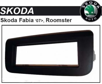

Elochka Опубликовано 18 августа, 2008 Жалоба Опубликовано 18 августа, 2008 Что ставить? Обычку с переходником или двудиновую, для которой и предназначена моделька. И вообще, кто понимает, что такое переходник, как он выглядит и т.д. и т.п. Вот такая ситуевина. По марке выбрала JVC Цитата
Admin Опубликовано 19 августа, 2008 Жалоба Опубликовано 19 августа, 2008 Переходник 2din to 1din это скорее всего просто рамка, а не ящик для мелочей, который ставится под магнитолой (Может и такие в природе есть, но я не видел) Вот фото: Цитата
Elochka Опубликовано 22 августа, 2008 Автор Жалоба Опубликовано 22 августа, 2008 Угу, уже поставила, рамочка и есть. Цитата
