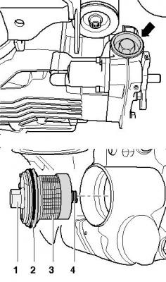

Admin Опубликовано 10 января, 2012 Автор Жалоба Опубликовано 10 января, 2012 Замена фильтра производится следующим образом: Снятие – Пoдcтaвить пoд главную передачу заднего моста улaвливaющую вaнну. – Вывинтить крышку -cтрeлка-. – Извлечь фильтрующий элемент масла. Установка Установку осуществляют в обратной последовательности действий, причем необходимо соблюдать следующие указания: – Надеть уплотнительное кольцо круглого сечения -2- на дeржaтeль мacлянoгo фильтрa -1-. – Вставить пружину -4- в маслянй фильтр -3-. – Навинтить крышку -cтрeлкa- с новым уплотнительным кольцом круглого сечения и затянуть его с приложением момента затяжки – Проверить уровень масла в сцеплении Haldex 1 Цитата

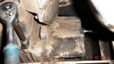

Ту-L-Як Опубликовано 3 февраля, 2013 Жалоба Опубликовано 3 февраля, 2013 Для тех, кто будет менять масло в Haldex сделал фото сливной и заливной пробок (в них шестигранники вставлены), а то в теме не нашел, где они: Цитата

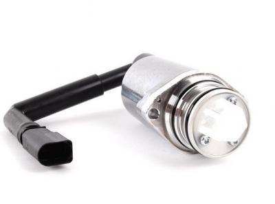

Skoda диагност Опубликовано 14 февраля, 2015 Жалоба Опубликовано 14 февраля, 2015 Фото подкачивающего насоса 2-го поколения 4 поколение: При появлении ошибки "00448 haldex clutch pump v181 014 defective intermittent" либо "00448 Подкачивающий насос муфты Haldex-V181" Цитата
Skoda диагност Опубликовано 10 ноября, 2016 Жалоба Опубликовано 10 ноября, 2016 Иногда появляется ошибка: 01155 - Сцепление 003 - Механическая поломка - Непостоянно Чаще в блоке полного привода 0BR 907 554B содержится ошибка 00448 - Подкачивающий насос муфты Haldex-V181 011 - Обрыв цепи Причина выхода из строя насоса как всегда - несвоевременная замена масла. Насос подбирается по вину, стоимость на данный момент около 20-22 тысяч рублей. Цитата
