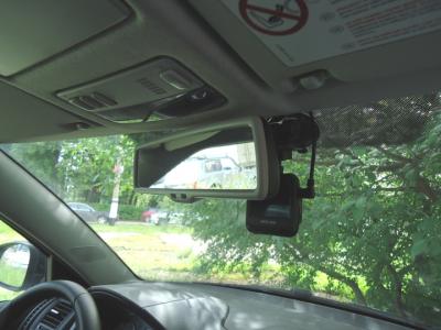

RiHard Опубликовано 27 августа, 2011 Жалоба Опубликовано 27 августа, 2011 В салоне попросил установить разветвитель прикуривателя на торпеду (прямо под держатель техосмотра). Подключили его на отдельный предохранитель. Шнур регистратора протянул под обшивкой потолка и стойки, излишки шнура аккуратно помещяются под потолок. В результате аккуратно висящий регистратор и доп.тройник прикуривателя (регистратор, навигатор, радар-детектор/мобильник) в удобном месте. По деньгам в салоне получилось сотня-другая. Цитата

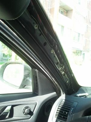

VinniPuk Опубликовано 15 июля, 2015 Жалоба Опубликовано 15 июля, 2015 Надоело постоянно тыкать блок питания видеорегистратора в прикуриватель, да и отключать частенько забывал вот и решил навести порядок в подключении питания. Блок питания регистратора не маленький, спрятать за обшивку потолка не получилось и решил установить его с торца торпедо. Провод идущий к регистратору уложил за обшивкой левой стойки и обшивкой потолка. +12 вольт взял с незадействованного предохранителя 27 (предназначен для установки телефона), вставил отсутствующий пин в блок предохранителей и предохранитель на 5 ампер, а минус с корпуса панели, просверлив отверстие и вставив болт. Думал подложить поролон чтобы ничего не стучало, но не потребовалось, блок питания и лишний провод встали плотно. Теперь видеорегистратор автоматически включается при включении зажигания и соответственно выключается при выключении. 2 Цитата

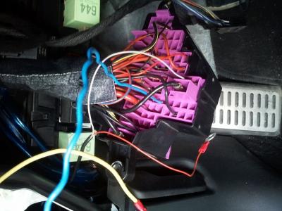

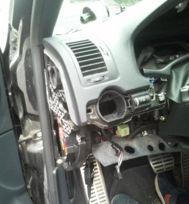

Admin Опубликовано 28 июля, 2015 Жалоба Опубликовано 28 июля, 2015 Снял нижний кожух панели приборов Долез до блока предохранителей Установил дополнительный пин, один на клемму 30 другой на клемму 15 Снял облицовку стойки И аккуратно проложил проводку. Теперь радар детектор включается только при включенном зажигании, а видеорегистратор работает постоянно. На панеле нет никаких лишних проводов. Цитата

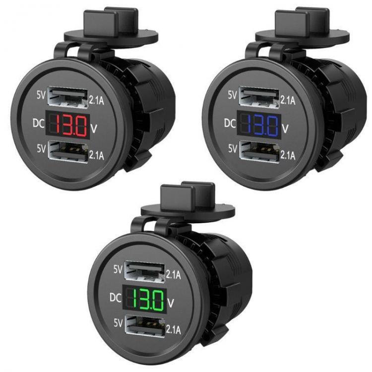

Anatolian Опубликовано 15 февраля, 2022 Жалоба Опубликовано 15 февраля, 2022 купил на Али такую розетку, буду ставить когда потеплеет Цитата
SergeyGrun Опубликовано 17 февраля, 2022 Жалоба Опубликовано 17 февраля, 2022 В 15.02.2022 в 18:23, Anatolian сказал: купил на Али такую розетку, буду ставить когда потеплеет Это в прикуриватель? Цитата
Anatolian Опубликовано 17 февраля, 2022 Жалоба Опубликовано 17 февраля, 2022 5 часов назад, SergeyGrun сказал: Это в прикуриватель? Планирую вообще сделать отдельное отверстие и поставить. Прикуриватель перестал работать из-за того что постоянно в него вставлял адаптер. А там усики подогнул, сейчас работает. Но теперь в него ничего вставлять не буду. Поставлю эту отдельную розетку. Цитата
Yetik Опубликовано 21 февраля, 2022 Жалоба Опубликовано 21 февраля, 2022 В 17.02.2022 в 21:25, Anatolian сказал: Планирую вообще сделать отдельное отверстие и поставить. Прикуриватель перестал работать из-за того что постоянно в него вставлял адаптер. А там усики подогнул, сейчас работает. Но теперь в него ничего вставлять не буду. Поставлю эту отдельную розетку. Хорошая штука если действительно выдаёт 2.1А Цитата
