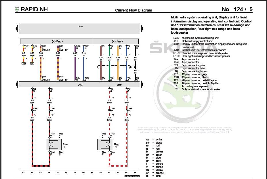

  1. При заказе авто очень хотел ГУ Амундсен, но в тот момент дополнительные 34 килорубля никак не вписывались в бюджет и пришлось отказаться. Но желание иметь его осталось, а когда выяснилось что мой Swing не поддерживает камеру заднего вида ещё и усилилось. Поэтому спустя какое-то время начал интересоваться возможностью приобретения. Вариантов было немного да и ценник немаленький. Рассматривал покупку Swing с поддержкой видео камеры, но стоимость его не сильно отличалась от Амундсена, отказался. И вот в результате поисков Амундсен у меня. Для подключения будут нужны кабель LVDS, проводка от блока до экрана, кабель USB. Полный размер Кабель LVDS приобрёл а проводку сделал сам, на питание взял провод 0.5 мм2, кан-шина 0.35 мм2. разъём — 8Z0 972 112 пины — N907 647 01 изолента VAG 000979950 Штатный кабель USB короткий, надо будет заказывать новый. Для удобства монтажа бардачок удобнее снять. Затем открепить клипсы крепления косы проводов и вывести их вправо, так как блок управления будет находиться в бардачке. Полный размер Пины кан-шины вставляем в серый разъём квадлока, плюс-минус подключаем непосредственно к проводам питания квадлока. 3пин экрана — 1пин серого разъёма 9пин экрана — 7пин серого разъёма 5пин экрана — 8пин серого разъёма 11пин экрана — 2пин серого разъёма 7пин экрана — на минус квадлока 1пин экрана — на плюс квадлока Провода ЭРА-ГЛОНАСС у меня уже были в синем разъёме, переставлять не пришлось. И поскольку на авто уже есть антенна ГЛОНАСС дополнительная GPS-антенна не нужна. Подключаем Первое включение, естественно активирована защита компонентов. Активированы все доступные функции. Кодируем-адаптируем 17, 75, 5F блоки. Скачиваем навигационные карты, распаковываем на SD-карту и вставляем в слот. Интересно что если в защите компонентов радио, мультимедиа "хранят молчание" то CAR меню и навигация работают как ни в чём не бывало. Навигация отлично работает со штатной антенной. Раз навигация работает то сразу устанавливаю свежие POI. Для полноценной установки осталось приобрести новый бардачок, с отсеком для блока управления и кабель USB. Ну и естественно снять защиту компонентов у дилера. Защита компонентов снята
