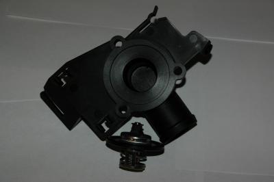

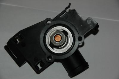

Интеркар Опубликовано 28 ноября, 2007 Жалоба Опубликовано 28 ноября, 2007 Поступили в продажу крышки термостата на 1.3карб. Новая конструкция, без ушей!!! Отламываться уже нечему, меняется только элемент! Звоните, количество ограничено! См. фото Цитата
Denis Опубликовано 29 ноября, 2007 Автор Жалоба Опубликовано 29 ноября, 2007 Поступили в продажу крышки термостата на 1.3карб. Новая конструкция, без ушей!!! Отламываться уже нечему, меняется только элемент! Звоните, количество ограничено! См. фото Рассматриваю приложеные фотографии, и не совсем разумею, эта крышка кажеться отличаеться внешне от "родной". Сзади, судя по фото, какая то площадка придумана, эта крышка точно подойдет на мою 1,3 LX 97 года, легко ли ее самостоятельно установить, не потребуеться никаких изменений? И конечно сколько стоит этот девайс? Цитата
Интеркар Опубликовано 30 ноября, 2007 Жалоба Опубликовано 30 ноября, 2007 Ничего переделывать не требуется. Ставится за 5 мин., стоит 800р. Цитата
Интеркар Опубликовано 30 ноября, 2007 Жалоба Опубликовано 30 ноября, 2007 Да и производитель - Франция, не Турки какие-нить, или Китай. Цитата

Denis Опубликовано 11 января, 2008 Автор Жалоба Опубликовано 11 января, 2008 В конце декабря купил в "интеркаре" показанный на фото в данной теме термостат, замечу, это именно крышка с самим элементом, т.е. товар за 800 рублей, просто подарок к НГ. Заменил самостоятельно, отворачиваются хомуты 2 трубок, толстой и тонкой, и три самореза на самом термостате. Жидкость конечно вылилась, около 1 литра, вобщем всё, что в расширительном бачке было. Но рядом автомагазины, купил уже готовую ж11, и долил, еще волновался, что много слилось. А оказалось не более литра Старая крышка термостата действительно потеряла одно ушко, хотя пластмасса там толстая и на ощупь крепкая http://skoda-tula.ru/public/style_emoticons/<#EMO_DIR#>/sad.gif А установил этот французкий девайс, без всяких ушей, и нормально стал прогреватся двингатель, и клапан открывается как положенно. Вобщем рекомендую ставить именно такую крышку с элементом, думаю, что цена более чем приемлема. Цитата
