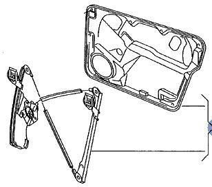

Admin Опубликовано 7 февраля, 2011 Жалоба Опубликовано 7 февраля, 2011 в магазе за тросик объявили 3.500т дороговато как то 1500 рублей не оригинал Запросто))) Там тросик идёт в сборе: Цитата
