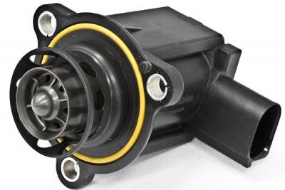

Пробил по вину, у меня стоит вот такой клапан 06H 145 710 G, его можно заменить на 06H 145 710 D

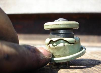

Разница в отсутствии резиновых мембран, через некоторое время с ними может произойти такое:

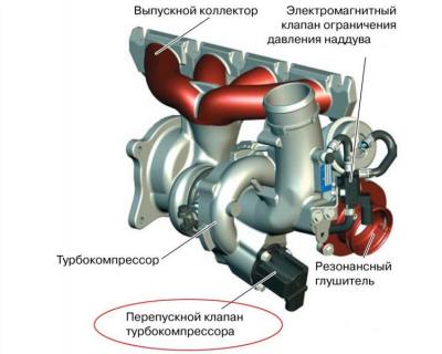

Вот схема:

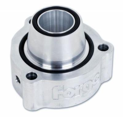

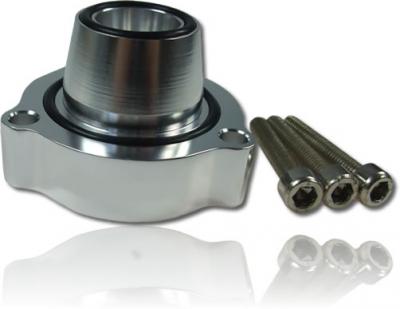

Сразу можно сделать так чтобы "пшикало", с помощью такой проставки
а проставка подойдет??? у меня кстати клапан помоему немного другой. Хотя смысл один и тот же, тоже резиновый..
У тебя другой клапан, вот такой:
Проставка не подойдёт, чуть позже выложу схему под твой мотор
