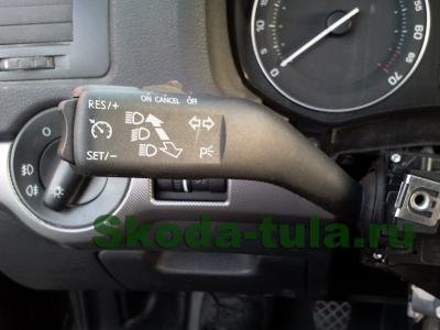

Admin Опубликовано 6 января, 2011 Жалоба Опубликовано 6 января, 2011 Никаких глобальных доработок не требуется! Меняется лишь переключатель на такой: - подходит для всех типов двигателей - служит для поддержания постоянной скорости не ниже 30 км/час - регулирование скорости осуществляется посредством балансировочного переключателя на рычаге управления Номер: BEA600002A Купить можно тут: http://auto-cz.ru/product/kruiz-kontrol/ Цитата

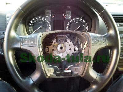

Vanish Опубликовано 6 января, 2011 Жалоба Опубликовано 6 января, 2011 Помимо установки нужно прописать круиз-контроль, с помощью ВАГкома. Если есть elsa то не процесс не сложный. Возможные засады - это инструмент, необходимы будут: - отвёртка для снятия подушки. - 12-гранная звёздочка M12 - тонкое 2,5 и длинное сверло - набор Torx-ов И самое гланое, не забыть снять "-" с батареи, т.к. подушку нужно снимать (да, разъём там с замком, замок нужно оттянуть на себя). Вобщем всё достаточно логично, усилий нигде применять не надо. Если делать у ОД, это должно стоить не более 2 нормо-часов. Покрайней мере поменять правый подрулевой переключатель стоит 0,8 нормо-часа, по правому данных нет, но он по идее стоить дороже не может, ну и естествнно активация компутером. Цитата

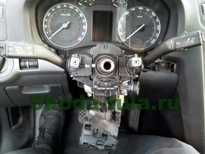

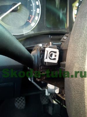

Admin Опубликовано 8 октября, 2011 Жалоба Опубликовано 8 октября, 2011 Наверно оно всё-таки не нужно... Сверло нужно для извлечения и блока управления электронным устройством в кoлoнкe рулeвoгo упрaвлeния -J527 - Извлечение – Oтcoeдинить прoвoд, соединяющий полюсный вывод aккумулятoрнoй бaтaрeи с мaccой (кoрпуcом) aвтoмoбиля – Удaлить рулeвoe кoлeco – Снять верхний и нижний кожухи колонки рулевого управления – Вывинтить верхний винт 1 (04 Нм). – Всунуть в отверстие сверло (? 2,5 мм). – Расфиксировать сверлом фиксатор по направлению по часовой стрелке. Цитата
Admin Опубликовано 9 октября, 2011 Жалоба Опубликовано 9 октября, 2011 Вот такой вот процесс: 1) Снимаем подушку 2) Затем датчик поворота руля и блок управления (процесс описан выше) 3) Далее снимаем защёлки со старого переключателя и ставим новый Собираем в обратной последовательности 3 Цитата
Admin Опубликовано 10 октября, 2011 Жалоба Опубликовано 10 октября, 2011 Всё работает, начальная скорость при которой начинает срабатывать круиз примерно 20 км/ч Цитата
