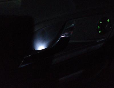

Вот такой вот светодиодный штатный модуль:
Будет светить так:
или так:

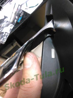

Снимаем карту двери, и затем отсоединяем ручку
post-1669-0-48509800-1431676527_thumb.jp

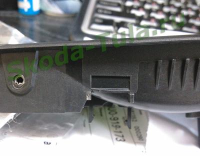

В ручке есть штатное место под плафон, но надо сделать пропил. Надо строго соблюдать размеры, они должны полностью соответствовать и иметь ровные края.

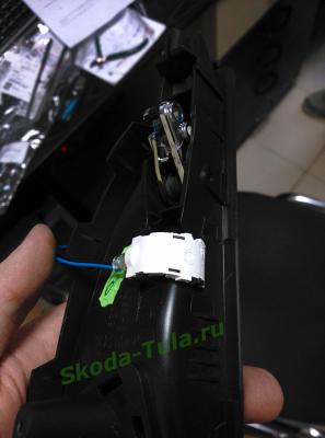

Вот так выглядит установленный плафон.
post-1669-0-93959800-1431676530_thumb.jp
post-1669-0-96379100-1431676535_thumb.jp

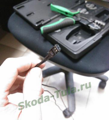

Собираем разъем проводки на плафон

Оригинальная подсветка намного ловчее "колхозной". Яркость светодиода подобрана оптимально, от дороги не отвлекает и создаёт уют в салоне автомобиля
