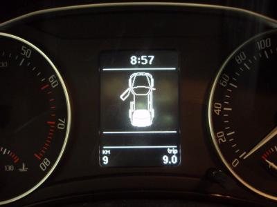

Vanish Опубликовано 10 июля, 2010 Жалоба Опубликовано 10 июля, 2010 (изменено) ммм... а что это такое? Это по сути бортовой компьютер с расширенными функциями, который помимо фнкция бортового компьютера позволяет делать некоторые вещи. Например: - визуальная индикация открытых дверей, капота, багажника - можно настроить работу центральнго замка, стеклоподъемников - сигнал о превышении установленной скорости, - индикацию мп3-тэгов (правда кирилицу не понимает, кракозябру вывдит) - постоянно доступная инфа о температуре наружного воздуха, состоянии дверей и капота, текущее время - отображение круиз-контроля - если есть блютуз модуль то отображает кто звонит - если есть штатная навигация, то выводит подсказки - можно зделать чтобы оба зеркала двигались синхронно и др. Это без Макси Дота А это с ним This post has been promoted to an article Изменено 10 июля, 2010 пользователем Vanish Цитата

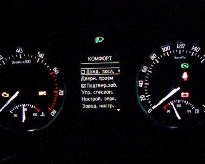

Admin Опубликовано 12 июля, 2010 Автор Жалоба Опубликовано 12 июля, 2010 Ковырялся в настройках. Из интересного нашёл: -автоматический доводчик стёкол -автоматическое закрытие дверей на скорости 15 км в час -калибровка спидометра -вывод тегов с магнитолы Не нашёл пока что как поставить "ограничитель скорости", а так интересно покапаться. Надо залезть "в нутро" через ваг ком, там ещё много интересного))) Цитата

Admin Опубликовано 31 мая, 2011 Автор Жалоба Опубликовано 31 мая, 2011 Автоблокировка центрального замка при заданной скорости. Открываешь меню и там что то вроде auto lock... На встрече смогу активировать Цитата
IMMORTAL Опубликовано 31 мая, 2011 Жалоба Опубликовано 31 мая, 2011 У меня русское меню на максидоте. Значит называться должно "автоблокировка"... Спасибо, сейчас попробую поискать) Цитата
