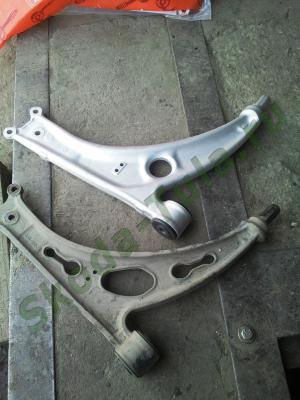

Admin Опубликовано 5 июня, 2013 Жалоба Опубликовано 5 июня, 2013 Тишина Даже стук пропал когда резко влево-вправо рулём крутишь... Алюминиевый рычаг подошёл идеально, он значительно легче чугунного. На старом рычаге толщина пальца была 19мм, на новом 20,5-21мм. Фотки чуть позже будут Цитата

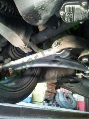

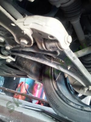

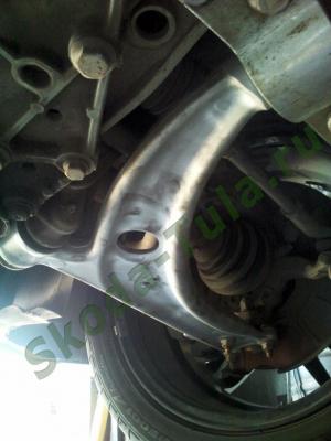

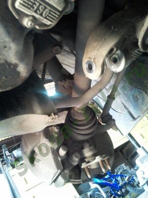

Admin Опубликовано 6 июня, 2013 Жалоба Опубликовано 6 июня, 2013 Старые рычаги: Удаляем их Сравнение старых и новых рычагов Новые рычаги: Цитата
