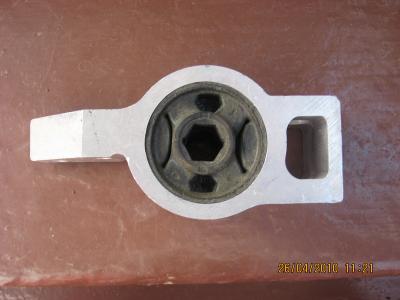

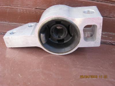

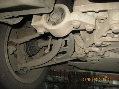

bor Опубликовано 26 апреля, 2010 Автор Жалоба Опубликовано 26 апреля, 2010 Добрый день.Посылаю фотки сайленблока и рычага на котором он стоит.На мой взгляд недостаток данной конструкции в том,что шестигранное отверстие сайленблока в которое вставляется рычаг просто выбито в резине.Так-как этот сайленблок работает на биение и скручивание,то металлическая часть рычага быстро разбивает резиновое посадочное место сайленблока.Логичнее было-бы делать металлическую втулку ввареную в посадочное место сайленблока. 1 Цитата

PechenezhskiyA Опубликовано 24 мая, 2010 Жалоба Опубликовано 24 мая, 2010 Ещё вопрос: можно ли эту операцию прозвести без подъёмника, скажем, на яме или с домкратом? Цитата
bor Опубликовано 2 июня, 2010 Автор Жалоба Опубликовано 2 июня, 2010 Ещё вопрос: можно ли эту операцию прозвести без подъёмника, скажем, на яме или с домкратом? На яме получится ,саленблок держится на трёх болтах. Цитата

Admin Опубликовано 21 мая, 2013 Жалоба Опубликовано 21 мая, 2013 Тема вновь актуальна Надо дорабатывать конструкцию рычага, сейчас ломаю голову над тем как закрепить палец в сайлентблоке... Новый сайлентов хватило совсем не надолго. Либо рычаг менять что не бюджетно Цитата
Enik Опубликовано 22 мая, 2013 Жалоба Опубликовано 22 мая, 2013 "Палец" рычага шестигранный или уже с выработкой? Если есть выработка, то для решить проблему поможет только замена рычага и сайлентблока, все остальное-временное решение, и тема так и будет становиться актуальной. Цитата
Admin Опубликовано 22 мая, 2013 Жалоба Опубликовано 22 мая, 2013 Рычаг ещё чугунный, палец шестигранный, но выработка наверно присутствует Грохот сильный, у рычага была замена номера, видимо это как раз связано с тем что палец садится не плотно Цитата
