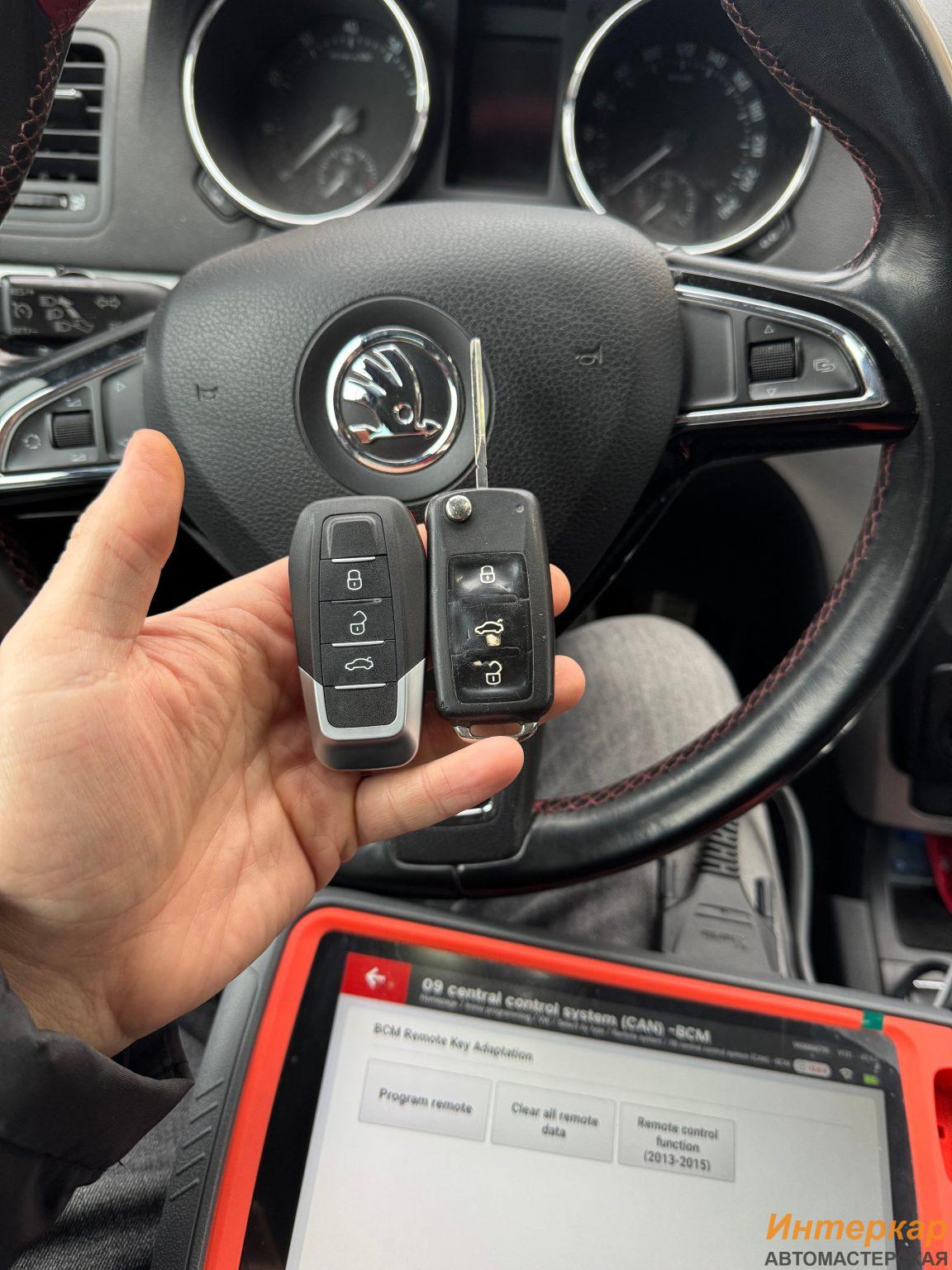

Skoda диагност Опубликовано 25 февраля, 2024 Жалоба Опубликовано 25 февраля, 2024 Бывает такое, когда наскучил стандартный дизайн и хочется чего то нового и интересного. И тут мы можем помочь! Автомобиль Шкода Йети. Один ключ потерян, второй оригинальный. Владелец этого авто захотел использовать родной ключ в автозапуске а себе и жене сделать 2 новых ключа. Обсудили и выбрали в таком стиле: Тот что справа один в один как оригинал, только хром добавляет премиальности Логотипы использовали в старой стилистике Для того что бы эти ключи можно было привязать к автомобилю, нужно сначала добавить чип транспордер ID48 Далее у нас 2 варианта. Это клонировать чип с оригинального ключа с онлайн подключением к серверу. Либо привязка 3 ключей к авто. Выбрали второй вариант, так как требовалось отшить потерянный ключ (что бы он не открывал и не заводил авто). Читаем данные иммо из авто: Затем обучаем новые ключи. Подробнее процедура показана в видео: https://automaster71.ru/autokeys/klyuchi-v-novom-stile-na-skoda-yeti/ Цитата

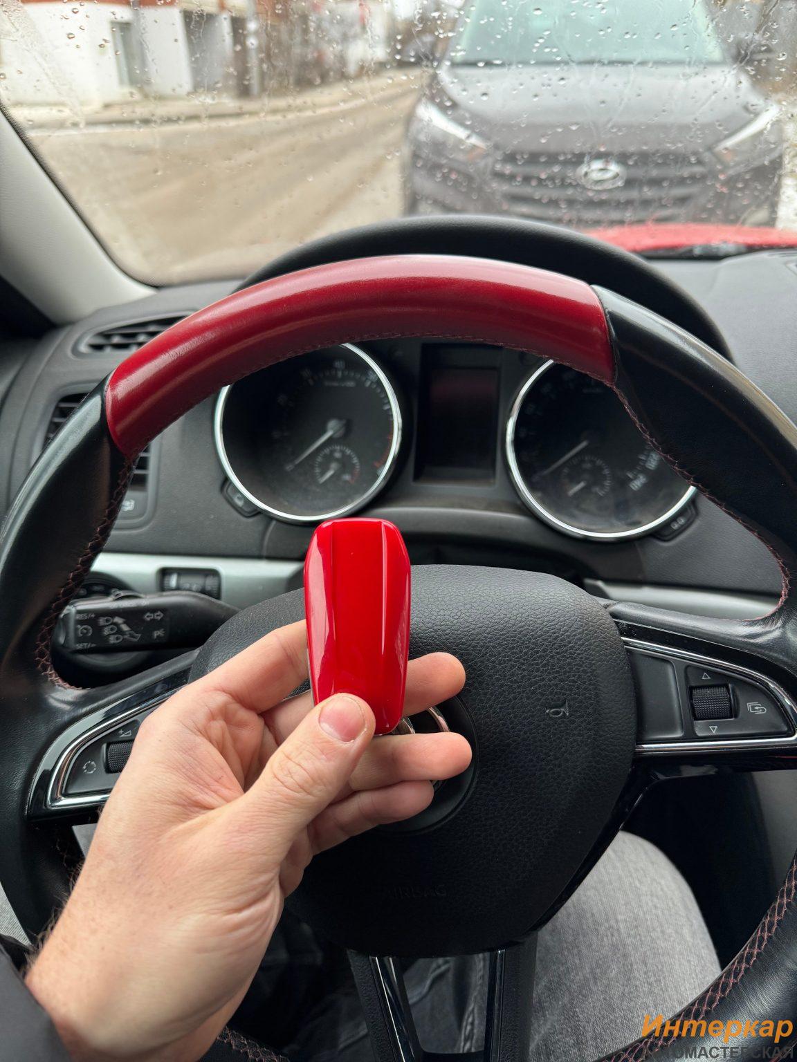

Skoda диагност Опубликовано 31 января, 2025 Автор Жалоба Опубликовано 31 января, 2025 Красный ключ для красной Skoda Yeti Вот еще один пример варианта ключа для Йети Полный отчет: https://automaster71.ru/krasnyj-klyuch-dlya-krasnoj-skoda-yeti/ Цитата
