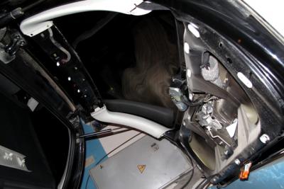

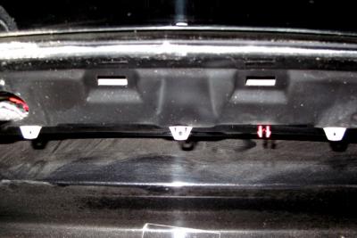

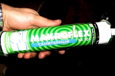

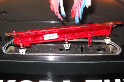

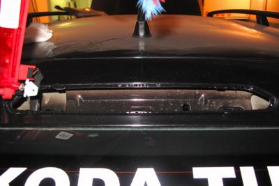

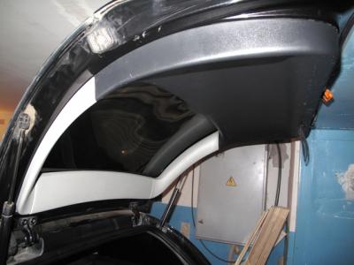

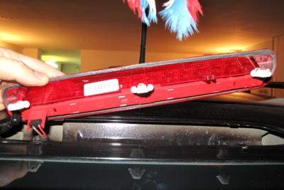

ХАМчик Опубликовано 4 декабря, 2009 Жалоба Опубликовано 4 декабря, 2009 Началось все с того, что после мойки машины открыв багажник обнаружил воду на шторке!!! не то что-бы много, но все-таки. Стало интересно как она туда попадает. когда эта проблема стала проявлятся все чаще и чаще решил все-таки залезть и посмотреть. Для начала решил снять обшивку задней двери, она состоит из 4 частей. Нижняя большая, две боковые и верхняя. Нижняя обшивка снимается легко, держится только на пистонах. Рывками сдергивается вообще без проблем, поставить немного сложнее. Для того чтобы снять боковые накладки нужно сначала снять верхнюю, так как она держит маленькими защелками боковые панели. Боковые вставки стоят тоже только на пистонах, только на других - металлических. Снимаются немного потянув в сторону. Я снимал только нижнюю и верхнюю, так как боковые мне не мешали искать протечку Задний стоп-сигнал держится на трех пистонах, причем они очень интересные. Сами пистоны крепятся к фонарю на пружинках, т.е. фонарь всегда прижимается к багажнику! В пистонах есть маленькое круглое отверстие, для того-чтобы при установки зацепить пистон и потянуть внутрь, и тот защелкниться. Сняв стоп-сигнал, обнаружил что протечка именно тут! Внутри все в пыли! Хотя на самом фонаре изнутри проклеено что-то типа двустороннего скотча (уплотнитель) Возможно износился и стал протекать. Нашел у себя в гараже силиконовый герметик (санитарный для ванных комнат :D ) За отсутствием чего-либо другого решил воспользоваться им. Главный плюс, это черный цвет!!! Прошелся силиконом под фонарем, вставил его обратно, а потом все в обратной последовательности. Надеюсь проблема с водой в багажнике меня больше не коснется. Завтра как раз записан на мойку, вот и проверю!! 1 Цитата

ХАМчик Опубликовано 28 декабря, 2009 Автор Жалоба Опубликовано 28 декабря, 2009 больше не протекает! Цитата
