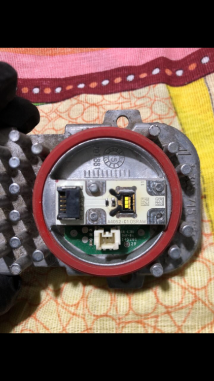

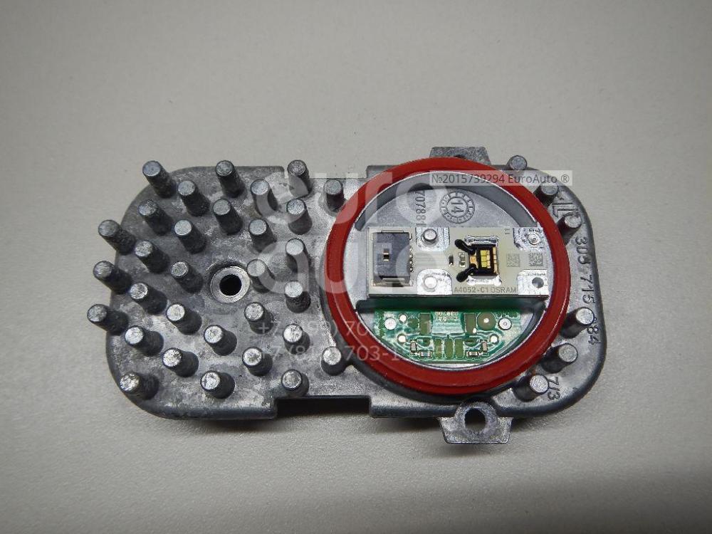

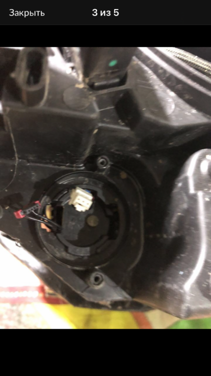

Nomad444 Опубликовано 19 декабря, 2021 Жалоба Опубликовано 19 декабря, 2021 Здравствуйте все! Прошу помочь в проблеме! Шкода йети 2015 рестайл умные фары с четырьмя блоками! Все блоки работают, кроме блоков ежиков 5L0941645, купил аналогичные блоки, но от бмв! Парт номера бьют один в один, поэтому были приобретены, данные блоки! При установке выяснилось, что пины ( штекера) в блоке и фаре разные, в фаре идут три пина, в блоке идет два пина! Второй штекер на 4 -пина лезет без проблем! Вопрос, как можно заколхозить данные блоки? Возвратить блоки мне уже не вариант! Заранее спасибо! Цитата

Интеркар Опубликовано 4 января, 2022 Жалоба Опубликовано 4 января, 2022 В 20.12.2021 в 00:12, Nomad444 сказал: Здравствуйте все! Прошу помочь в проблеме! Шкода йети 2015 рестайл умные фары с четырьмя блоками! Все блоки работают, кроме блоков ежиков 5L0941645, купил аналогичные блоки, но от бмв! Парт номера бьют один в один, поэтому были приобретены, данные блоки! При установке выяснилось, что пины ( штекера) в блоке и фаре разные, в фаре идут три пина, в блоке идет два пина! Второй штекер на 4 -пина лезет без проблем! Вопрос, как можно заколхозить данные блоки? Возвратить блоки мне уже не вариант! Заранее спасибо! Если ты уверен что блоки одинаковые, то под фишкой будет неиспользуемый контакт. Для этого нужно выпаять разъем и перепаять с неисправного. Цитата
