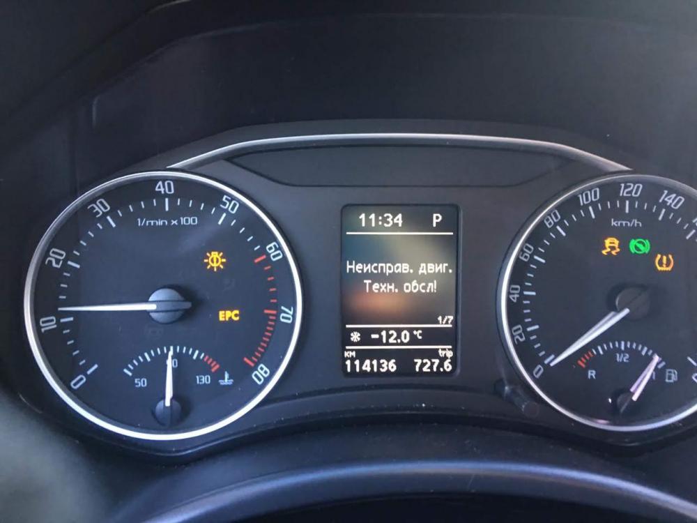

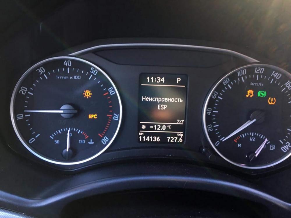

Анатолий лисюткин Опубликовано 7 октября, 2019 Жалоба Опубликовано 7 октября, 2019 Добрый день, происходит такая ситуация,при движении даже при не сильном нажатии на газ высвечивается такая картина,и авто перестает ехать,при остановке повышение оборотов не значительно,глушыш двигатель,заводишь и едешь дальше,был на диагностике,сказали можно попробовать заменить датчик подскажите пожалуйста что ещё делать? Цитата
Admin Опубликовано 15 октября, 2019 Жалоба Опубликовано 15 октября, 2019 Хотелось бы больше информации, какой год, какой двигатель, какой датчик Цитата
Анатолий лисюткин Опубликовано 15 октября, 2019 Автор Жалоба Опубликовано 15 октября, 2019 2 часа назад, Admin сказал: Хотелось бы больше информации, какой год, какой двигатель, какой датчик 2010 год,1.6 mpi, АКПП, датчик коленвала Цитата
Skoda диагност Опубликовано 15 октября, 2019 Жалоба Опубликовано 15 октября, 2019 33 минуты назад, Анатолий лисюткин сказал: датчик коленвала Плохая диагностика. Какие коды неисправности были в блоке управления двигателем? И по какому принципу они определили, что дело в датчике положения коленвала? Думаю банально пропуски зажигания, что не редкость для 1,6 мотора. Надо начать с нормальной диагностики! PS Где вы -12 градусов нашли за бортом?) Цитата
Анатолий лисюткин Опубликовано 16 октября, 2019 Автор Жалоба Опубликовано 16 октября, 2019 Так если пропуск то вероятно катушка и или провода? Цитата
Skoda диагност Опубликовано 18 октября, 2019 Жалоба Опубликовано 18 октября, 2019 В 16.10.2019 в 10:27, Анатолий лисюткин сказал: Так если пропуск то вероятно катушка и или провода? ещё свечи, форсунки, клапан, впуск, эбу, поршневая и многое другое) Цитата
