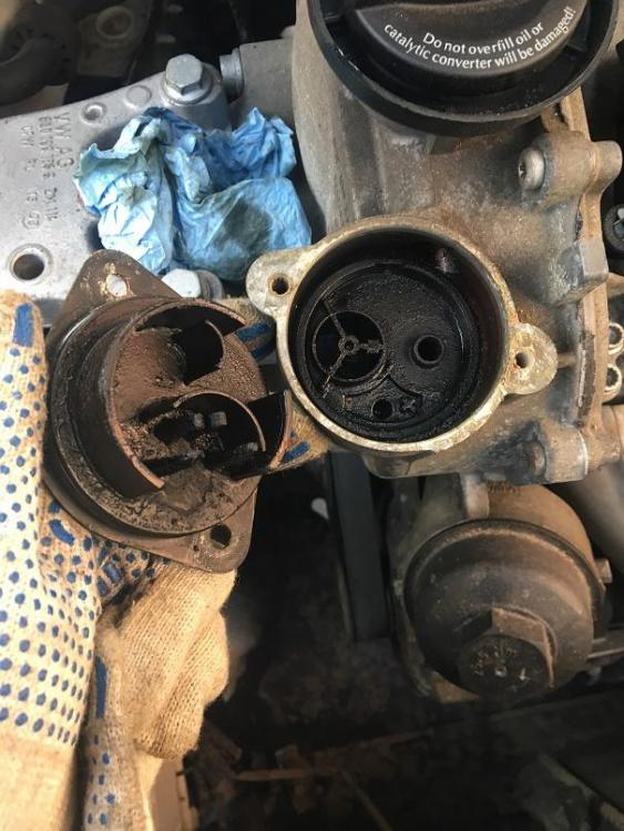

Странно что эта проблема раньше не обсуждалась на форуме, но решил сделать небольшой отчёт о достаточно распространенной проблеме.
Мотор 1,2 Шкода Фабия 2008 года. Пробег почти 100 тысяч.
Откручиваем 2 болта, головка на 10
Но снялась отдельно крышка, такого быть не должно. Так как деталь идёт всборе

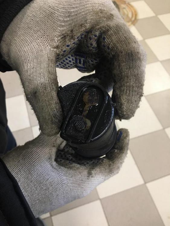

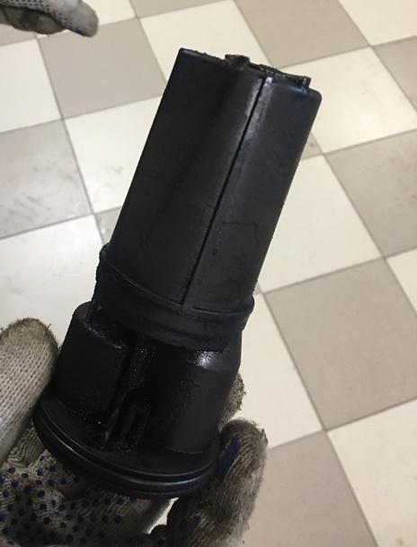

Всё забито шламом, попытки очистить не увенчались успехом, по нескольким причинам:
  • в первых нижний стакан склеен с крышкой
  • во вторых нормально отмыть каналы не получится.
  • Клапаны малоподвижны, особенно тот что на пружинке внутри стакана
Вывод один, если уж и решили обслужить то проще сразу заменить данную деталь, так как на очистку уйдёт целый баллон очистителя карбюратора а так же корпус придётся клеить и не факт что клей будет нормально держать в таких условиях.
Признак для замены данной детали в основном повышенный расход моторного масла
