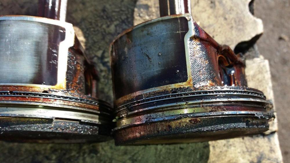

Skoda диагност Опубликовано 15 сентября, 2017 Жалоба Опубликовано 15 сентября, 2017 10 минут назад, Gesha71 сказал: Какое масло. Там кольца так залегают, как будто привариваются. Я тоже думал масло. Менял. Лил 3 вида и разной вязкости. Раскаксовку делал 2 раза. И т.д. год возился впустую. Денег потратил. Таких случаев на bse полно. И в сервисе каждую неделю по 2 мотора висит. Именно в эти года. И помогает только замена. Каждый случай индивидуален, есть много примеров того как промывка помогает. И опять же будем честными, мне как сервису выгоднее перебрать мотор, но всегда иду по пути малых затрат. Перебрать мотор это 100% вариант, но согласитесь обидно будет потратить 40+ тысяч, когда проблема решится промывкой за 600 рублей. А то что в сервисе у Вас висит по 2 мотора за неделю это басни, 1,6 имеют такие проблемы но достаточно редко, относительно того же 1,8 Tsi. Да и потом кто же меняет отдельно маслосъемные кольца, надо менять все 3 кольца на всех поршнях! Да и было озвучено что кольцо как будто приваривается, в таких случаях меняют поршень, так как замена колец это временная мера и решит проблему в лучшем случае на год. Цитата
Gesha71 Опубликовано 15 сентября, 2017 Жалоба Опубликовано 15 сентября, 2017 5 минут назад, Skoda диагност сказал: Каждый случай индивидуален, есть много примеров того как промывка помогает. И опять же будем честными, мне как сервису выгоднее перебрать мотор, но всегда иду по пути малых затрат. Перебрать мотор это 100% вариант, но согласитесь обидно будет потратить 40+ тысяч, когда проблема решится промывкой за 600 рублей. А то что в сервисе у Вас висит по 2 мотора за неделю это басни, 1,6 имеют такие проблемы но достаточно редко, относительно того же 1,8 Tsi. Да и потом кто же меняет отдельно маслосъемные кольца, надо менять все 3 кольца на всех поршнях! Да и было озвучено что кольцо как будто приваривается, в таких случаях меняют поршень, так как замена колец это временная мера и решит проблему в лучшем случае на год. А кто сказал что надо менять отдельно маслосъемные кольца)) Это как сделать?) Идет комплект на 1 поршень 3 кольца. Соответственно меняем 3 кольца на всех 4 поршнях. Цена комплекта на 1 поршень 1т.р. Цитата
Skoda диагност Опубликовано 15 сентября, 2017 Жалоба Опубликовано 15 сентября, 2017 21 час назад, Gesha71 сказал: Только замена маслосъемных колец и колпачков. Детали, если покупать самому, и работа 40 т.р. Все будет гуд. Я просто процитирую. А что делали с маслоотводящими каналами в поршне? Антифрикционный слой на поршне так выглядел? Цитата
Gesha71 Опубликовано 15 сентября, 2017 Жалоба Опубликовано 15 сентября, 2017 3 минуты назад, Skoda диагност сказал: Я просто процитирую. А что делали с маслоотводящими каналами в поршне? Антифрикционный слой на поршне так выглядел? Что я видел, было гораздо чище. Что делали с каналами не в курсе. Цитата
