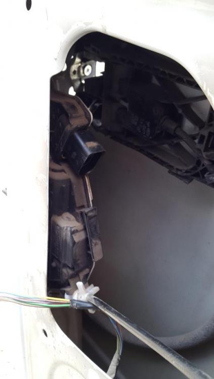

Снимаем обшивку двери, снизу её держит 2 самореза, по периметру пластиковые пистоны и 2 болта в районе дверной ручки
На фото выше можно увидеть последствия диагностики официального дилера... Там где черная краска были вварены на точечную сварку гайки под болт крепления дверной ручки. По всей видимости сорвали резьбу, но клиенту ничего не сказали. Сварили плохо, гайки отвалились...
