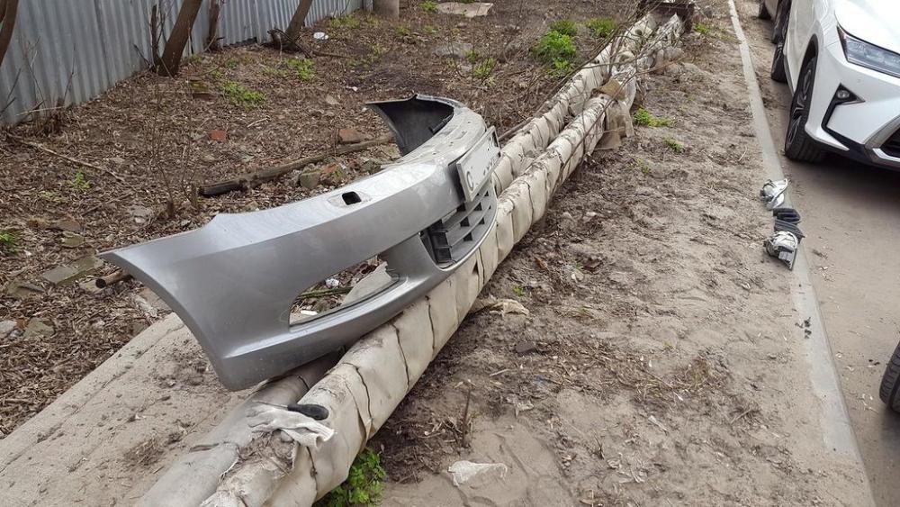

Автомобиль Skoda Octavia FL, форсунки фароомывателя заклинили и не выезжали из бампера
Для замены потребуется снять фары и бампер
Начинаем с пластиковых пистонов снизу, их лучше купить новые. Затем саморезы по периметру. Отстёгиваем бампер с боковых направляющих
Аккуратно снимаем крышки с форсунок! Затем меняем форсунки и собираем в обратной последовательности.
