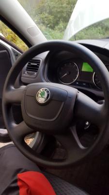

Изначально руль был такой:
post-1669-0-28058500-1445264793_thumb.jp
Пластиковый руль, без кнопок управления... Машина Fabia 1,6 без MaxiDot.

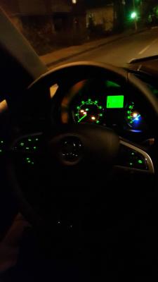

Для установки потребуется сам руль, плюс необходима "дотяжка" двух проводов.
В родном разъеме не хватает LIN шины и +12В.
После подключения проводов подсветка ожила и заработало управление магнитолой

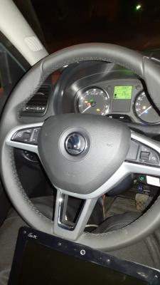

Да и сам руль выглядит куда интереснее родного. Кожа, анатомическая форма, накладка под шлифованный алюминий
