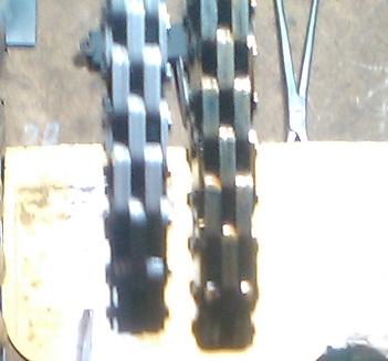

  • 2 недели спустя...
Справа старая цепь, слева новая. Пробег 60 тысяч км
post-1669-0-86138500-1422875471_thumb.jp
Натяжитель был выдвинут примерно на 20мм

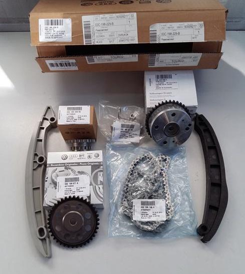

Попались вот такие комплекты:
Весь изюм заключается в том, что дается регулятор фаз со звездой и остальные звездочки, но в комплекте нет прокладок
