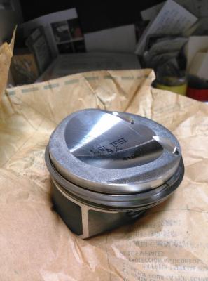

Admin Опубликовано 11 октября, 2014 Жалоба Опубликовано 11 октября, 2014 Чаще всего на машинах 10-11 года и мотором 1,8Tsi встречаются проблемы с большим расходом масла. Сначала расход держится в пределах 300 грамм на 1000 км, потом начинает повышаться и уже составляет около 1 литра на 1000 км. Были удачные примеры своевременного перехода на более качественное масло, но как показывает практика без замены поршневой группы тут не обойтись Список запчастей: -сальник коленвала передний -сальник коленвала задний -прокладка маслоотделителя -герметик -прокладка ГБЦ -уплотнительное кольцо под магнит регулятора фаз -сетчатый фильтр на опорный кронштейн -прокладка под магнит в крышку -прокладка верхнего кожуха ГРМ -прокладка маслоотдилителя верхняя -прокладка вакуумного насоса -болт ГБЦ 10 штук -шайба ГБЦ 10 штук -вкладыш шатунный 8 штук -вкладыш коренной верхний 5штук -вкладыш коренной нижний 5 штук -полукольца -маслосъемные колпачки 16 штук -уплотнительное кольцо под щуп -прокладка под масляный радиатор -прокладка под масляный насос -прокладка под трубку масляного насоса -масляный фильтр -уплотнительное кольцо от масляного радиатора к помпе 2 штуки -прокладка под помпу -уплотнительное кольцо на турбину (маленькое) -прокладка впуск -прокладка выпуск -прокладка трубки маслопровода -прокладка напорной магистрали маслопровода 2 штуки -прокладка напорной магистрали маслопровода нижняя 2 штуки -прокладка глушителя -ремень помпы -воздушный фильтр -поршень в сборе -шатуны комплект -ремкомплект форсунок Цитата

Skoda диагност Опубликовано 25 декабря, 2015 Жалоба Опубликовано 25 декабря, 2015 За последнее время неоднократно делали замену поршневой. Первый раз переходили на поршни старого образца, второй на полный комплект новых поршней, с заменой шатунов. Результат стопроцентный, расхода масла нет. Ещё появился вариант более бюджетного ремонта. Можно расточить поршень под кольца нового образца. Из затрат: комплект колец работа по сборке, разборке и расточке прокладки Работа около 30 тысяч, плюс комплект колец. Это намного дешевле, чем платить почти 200 тысяч за комплект поршневой. Цитата
