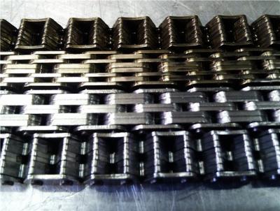

Решение в условиях сервиса
Замена распределительной цепи и натяжного устройства цепи (в соответствии с порядком в руководстве по ремонту).
Цепь надо ставить модифицированную, отличия видны на фото:

  • 1 год спустя...
На данный момент есть возможность установить цепь нового образца даже на моторы выпуска ранее 2011 года. Ранее это не было возможно и  новая цепь выхаживала максимум 30 тысяч километров, после чего появлялся треск при запуске.
С цепью в комплекте идёт натяжитель, 2 звезды, успокоители и болты.
