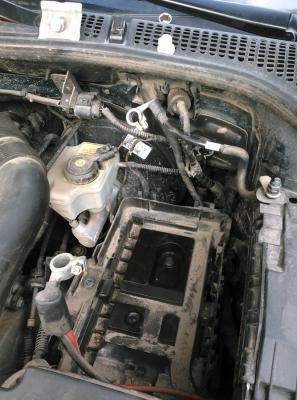

Затем снимаем АКБ и защитный кожух, это необходимо для протяжки проводов в салон автомобиля
post-1669-0-68996800-1429951643_thumb.jp

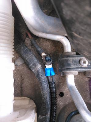

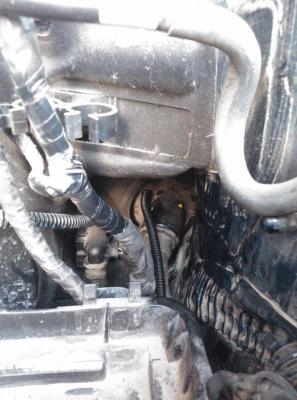

Затем протягиваем провода под капотом, массы подключены в штатные места, все провода убраны в оригинальную гофру и закреплены стяжками. Нет ни одного соединения на изоленте! Использовались только фирменные коннекторы

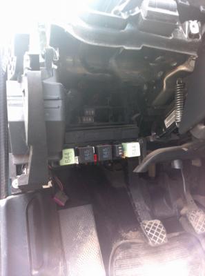

Плюс взят от блока предохранителей, установлен пин. Питание от зажигания.
post-1669-0-77893500-1429951672_thumb.jp

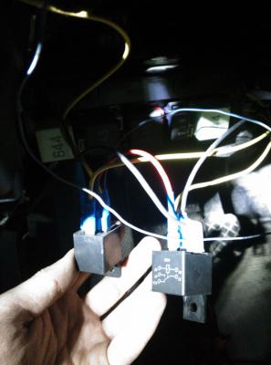

Далее подключение реле.
post-1669-0-21970100-1429951678_thumb.jp
Первое реле отвечает за ПТФ, второе за ДХО. Режим работы полностью соответствует штатному, дневные ходовые горят при зажигании, гаснут при включении габаритов или ближнего. Управляющий провод взят с переключателя света.
