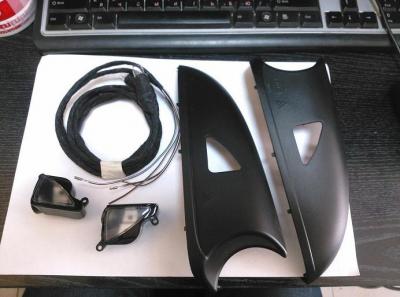

Подсветка на оригинальных компонентах состоит из:
-Крышки плафона
-плафоны освещения
-проводка
-лампы

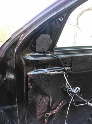

Самое сложное это протянуть провод от зеркала в дверь. Тут придётся вывернуться как следует

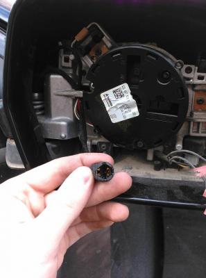

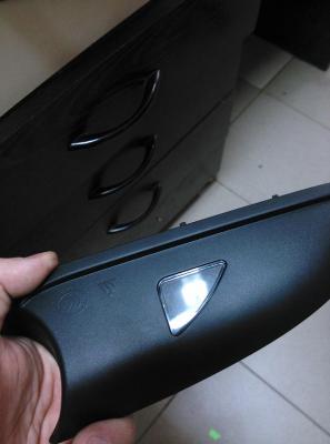

Далее собираем плафоны, их просто прикручиваем к крышечкам
post-1669-0-23921000-1399273891_thumb.jp

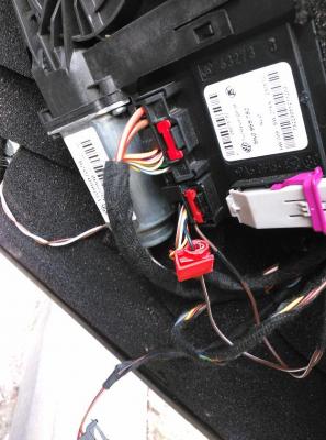

Проводку подключаем к дверному блоку, "+" в 10 пин, "-" можно взять от обогрева зеркал
post-1669-0-90783500-1399273898_thumb.jp
Снимаем старые крышки, открутив 4 самореза, затем устанавливаем новые крышки
Сразу поставил светодиоды мтф

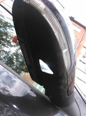

post-1669-0-32077000-1399273902_thumb.jp

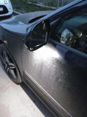

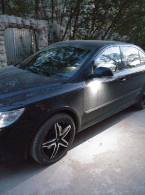

Результат:
post-1669-0-28518800-1399273905_thumb.jp
post-1669-0-79282400-1399273907_thumb.jp
До сих пор в эйфории, светит очень ярко и белым цветом. На фотографиях ещё не темно, но свет от подсветки уже видно, а ночью вообще круто!))
Нет не только, при желании можно поставить куда угодно, ничего невозможного нет

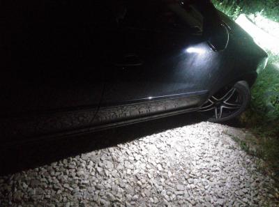

  • 5 недель спустя...
Решил сделать еще одну фотографию для того чтобы понять как ярко светит
