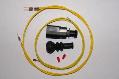

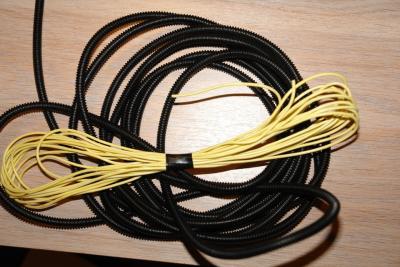

Вот пример установки датчика, необходимые запчасти:
1. Корпус разъёма датчика
2. Провод с контактами
3. 2 уплотнителя контактов проводов
4. насадка-наконечник-
5. Провод с контактами
6. Гофра
7. Изолента тряпочная и гладкая
8. Провод, пару хомутиков
post-1669-0-16962800-1396336044_thumb.jp
post-1669-0-63884900-1396336049_thumb.jp

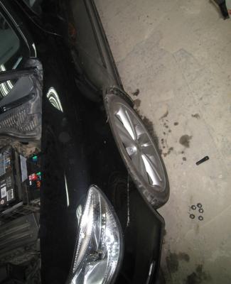

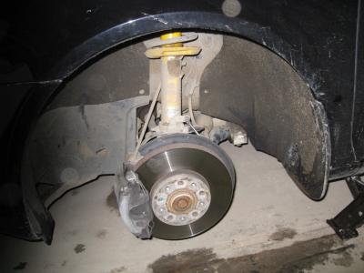

Откручиваем колесо

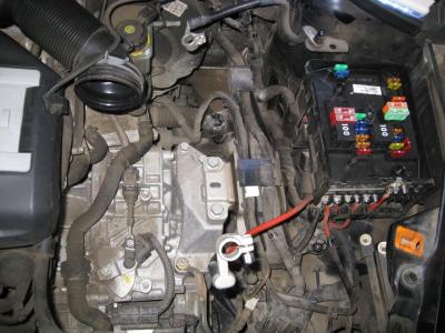

снимаем аккумулятор

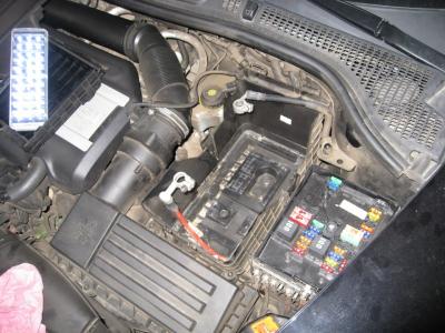

снимаем площадку аккумулятора и короб с фильтром

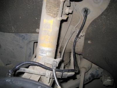

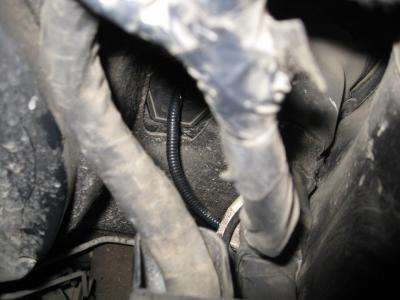

проложил гофру таким образом и закрепил хомутиками, под сам разъём есть крепление (слева на фото)
post-1669-0-70431500-1396336083_thumb.jp
место входа в салон из подкапотного пространства.
в салон необходимо протянуть два провода до приборной панели.
Подключение минус - к 16му пину и 15й пин - датчик.

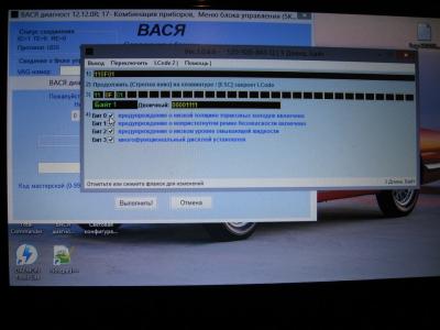

Далее необходимо активировать функцию в панели приборов с помощью кабеля Vag com или Васей.
