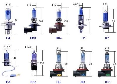

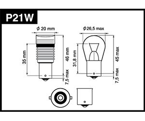

Филиппов Михаил Опубликовано 3 марта, 2014 Автор Жалоба Опубликовано 3 марта, 2014 (изменено) В 03.03.2014 в 11:14, VinniPuk сказал: На Fabia FL в ПТФ стоят H8 и для ДХО P21W, габаритов там нет. На Румстере так же должно быть. лампы.jpg p21w.jpg Да для ДХО не правильно выразился.. Лампы я понял какие, мне нужны сами разъемы в которые вставляются лампы... т.к. туманок до этого не было и разводку буду делать сам, хочу узнать артикул (номер детали) для их заказа. Изменено 3 марта, 2014 пользователем Филиппов Михаил Цитата
