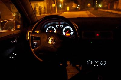

Admin Опубликовано 10 февраля, 2009 Автор Жалоба Опубликовано 10 февраля, 2009 Вот чего пытаюсь добиться: Не могу диоды найти такие http://skoda-tula.ru/public/style_emoticons//sad.gif Цитата

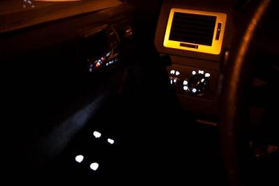

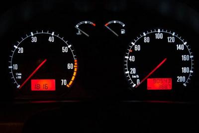

Admin Опубликовано 3 ноября, 2009 Автор Жалоба Опубликовано 3 ноября, 2009 Вот что получилось: Цитата
