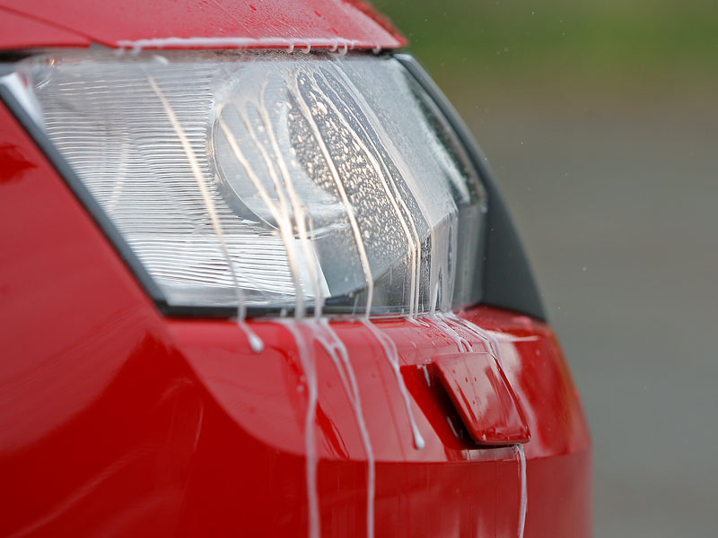

Admin Опубликовано 4 декабря, 2015 Жалоба Опубликовано 4 декабря, 2015 13 часа назад, Влад71 сказал: Чтобы не "вздрючили" нужно к ксенону ещё приделать вагончик и маааленькую тележку. Конкретно : линзы (специальные), автокорректор и омыватель фар. Тогда будет всё по феншую. Ничего из вышеперечисленного не обязательно. На фаре есть обозначение dc(Газоразрядные лампы ближнего света). Про это уже неоднократно писалось в темах про ксенон. Да и не в компетенции сотрудника гибдд "вздрючивать" Омыватель фар штука классная, но у многих он отключен, т.к. расходует очень много омывающей жидкости. Поставить не проблема, опять же есть варианты как оригинал, так и достойные заменители (hella например). Дабы избежать дальнейших споров хочу привести несколько примеров, где на автомобилях с завода стоит ксенон но нет линзы А вот лизны есть, а омывателя нет Понятно что машины старые, но раз уж они вышли с конвейера в таком виде, значит они могут эксплуатироваться. Кстати никто не мешает приклеить крышки омывателя на бампер. Инспектор не вправе заставить проверить работоспособность омывателя. 1 Цитата
