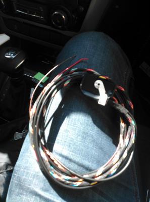

Автомобиль Skoda Octavia 2012 года выпуска. Магнитола Bolero.
Куплен вот такой комплект:
bluetooth Skoda

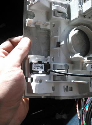

Размещаем микрофон, в специально отведенное место в плафоне освещения салона
микрофон Skoda Octavia

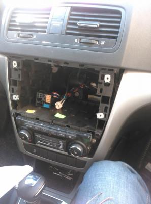

Подключаемся к магнитоле и can шине
20170331_114158.jpg?resize=519%2C839

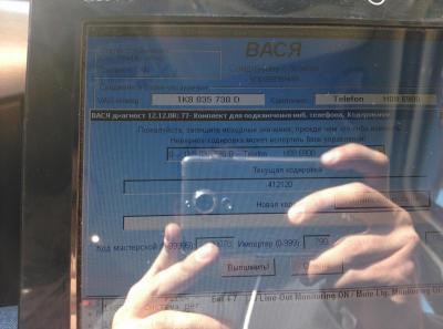

После установки надо закодировать и активировать дополнительное оборудование.
