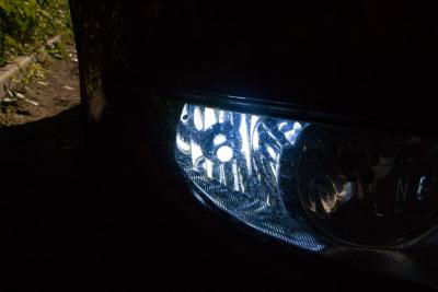

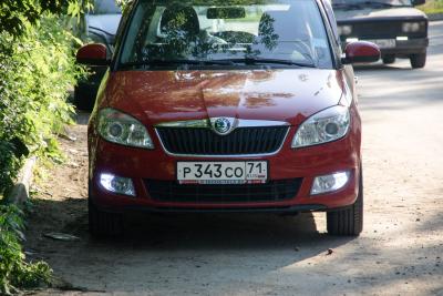

Вот пример установки сверхъярких светодиодных ламп в Дневные Ходовые Огни

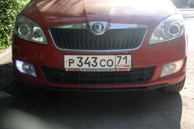

Сравнение с обычной лампой:
Вот сама светодиодная лампа:
Вот такой итог:
А теперь внимание! Простые диоды установить не получится, нужна обратная полярность! Проводку надо переделывать
