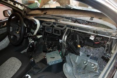

Admin Опубликовано 15 июня, 2009 Автор Жалоба Опубликовано 15 июня, 2009 Фото салона до проклейки Цитата
Skodник Опубликовано 15 июня, 2009 Жалоба Опубликовано 15 июня, 2009 Фото салона до проклейки жесть! Цитата

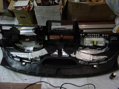

Admin Опубликовано 30 июня, 2009 Автор Жалоба Опубликовано 30 июня, 2009 Установлена заводская шумка капота Проклеен багажник арки и весь передок Остались двери Цитата
