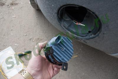

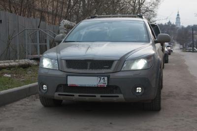

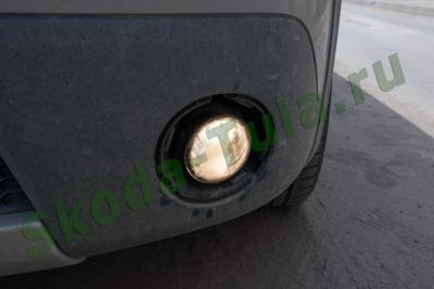

Вот так вот выглядела родная туманка:

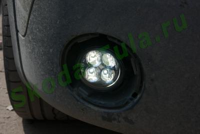

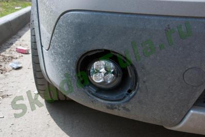

А вот так на штатное место встала DRL

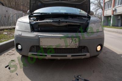

Для сравнения:

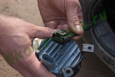

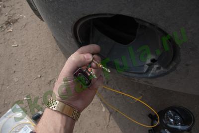

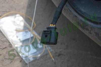

Теперь самое интересное, на родной туманке 2 пина, на новой 3 :) Старые пины не подходят для нового разъема, поэтому пришлось заняться творчеством.
А вот готовый новый разъем
2 пина берем от старой ПТФ, 3-й пин заводим от фары. Затем необходимо перекодировать блок бортовой сети, это очень важно иначе будет гореть ошибка и режим работы фар будет неправильным

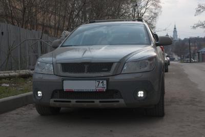

Вот результат:
Как видно на фото, сразу же после включения зажигания модули дневных ходовых горят на 100% яркости! После включения ближнего света, они притухают и работают уже на 30% яркости! Сохранилась возможность вручную включать ПТФ
