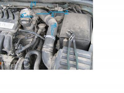

Сначала снимаем разъёмы на фото 1-2
Ослабляем хомут 3 и отводим его,снимаем патрубок
Ослабляем хомут 4 и 5 и полностью снимаем патрубок

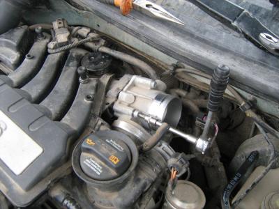

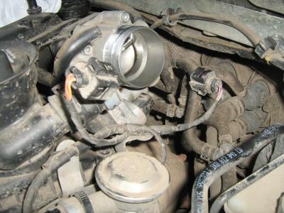

Откручиваем четыре самореза под шестигранник ,ослабляем хомут, трубку вакуума снимаем ,трубки охлаждающей жидкости снимать не стал, места промыть дроссель достаточноpost-586-0-83157600-1360525749_thumb.jpg

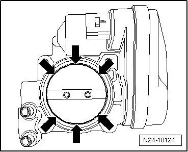

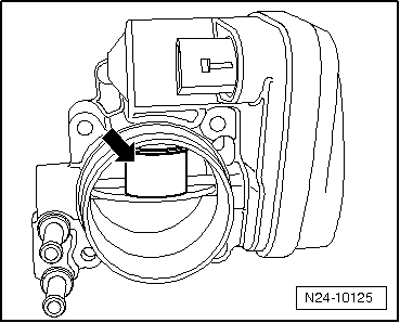

Тщательно отмываем по окружности заслонки,приотрываем заслонку стопорим её деревянным брусочком.post-586-0-12328600-1360526436_thumb.png post-586-0-97714900-1360526479_thumb.png

нужна ли будет калибровка на двигатель bse
Если снимаешь разъемы выделенные стрелками 1,2 нужна, у автора двигатель как раз BSE.
