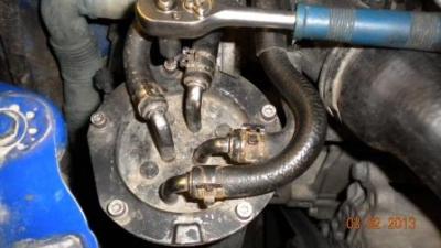

Тема для тех немногих (зная количество дизелей на душу населения), кто будет это читать. И ещё меньше тех, кто будет это делать сам.))) Выкручиваем 5 винтов Т-20.
post-1385-0-28483400-1359914228_thumb.jp

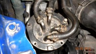

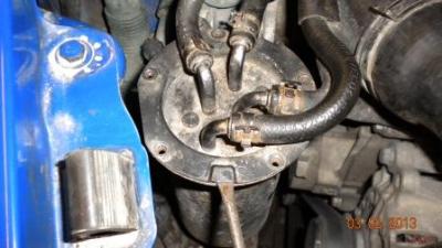

Отвёрткой поддеваем крышку и аккуратно по периметру отделяем её от стакана:
post-1385-0-91786100-1359914456_thumb.jppost-1385-0-19827500-1359914549_thumb.jp

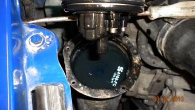

Выбрасываем старый фильтрующий элемент, опускаем в стакан новый. Ставим обратно крышку, совмещаем отверстия на ней и стакане:
post-1385-0-25422600-1359914881_thumb.jp
Закручиваем винты, вытираем крышку по периметру, пару раз вкл. выкл. зажигание, насос закачивает топливо,запускаем двигатель, проверяем нет ли течи топлива. В коробке с элементом есть кольцо, оно стоит в пазу по торцу крышки, его можно не менять. Кто не хочет испачкать руки соляркой, может воспользоваться автосервисом или резиновыми перчатками)).
