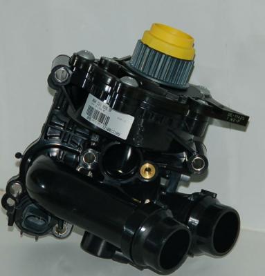

Как правило беда начинается с банальной незначительной утечки антифриза. Сначала примерно по 100 мл в месяц. А с наступлением холодов тенденция усиливается.
Сама помпа выглядит так:
Далее есть 2 варианта замены самой помпы, оригинал который идёт в сборе

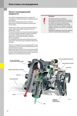

Либо отдельно помпа:
И необходимые также заменить:
1. Прокладка термостата к блоку двигателя
2. Кольцо уплотнительное патрубка охлаждения 4E0121666 — 2 шт
3. Ремень приводной на помпу.
