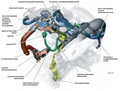

Так выглядит маслоотделитель
На заведенном моторе слышен свист, закрывая пальцем воздушный канал справа, свист пропадает.
Деталь в оригинале поставляется в сборе и отдельно мембрана не продается, так же производитель не подразумевает разбор маслоотделителя. Но он всё же разбирается при определенной снаровке.
Проблема в верхней мембране
