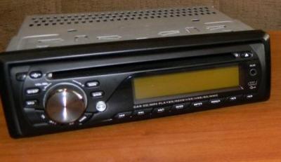

Snuk Опубликовано 10 марта, 2013 Автор Жалоба Опубликовано 10 марта, 2013 ну наконец-то добрался до гаража) за плечами 16,7тыс и первое ТО. В двигатель теперь залито Liqui Moly 5W-40, а под ним висит железка В салоне установлены видеорегистратор, рация (с раздельной тушкой) и ящик Развлекает в дороге по прежнему вот такое чудо Перегоревшие передние габариты заменил светодиодами Потепления и установки ждут накладки на пороги Цитата
